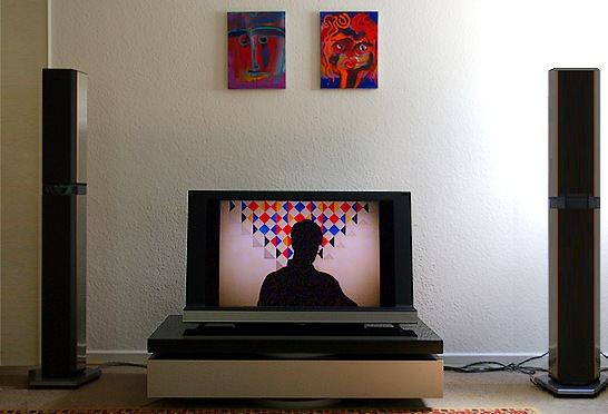

Sendt: 24 November 2013 kl. 07:41 | IP-adresse registreret
Nicolaj.bas
Hjemme hos millemis
