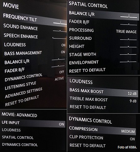

Sendt: 09 December 2013 kl. 11:59 | IP-adresse registreret
Du kommer til at elske "Nulstil til standard" muligheden.
For at forstå hvad muligheder der findes med lyden på BeoVision 11, henvises til
"teknisk Sound Guide" : Tryk her.
For mange er det vist rart at vide at BV11 har en pre-konfiguration til alle disse indstillinger,
baseret på, hvad du vælger som din højttaler type. Alt er optimeret til B&O standarder for
de forskellige aktive BeoLab højttalere typer. Herefter kan man justere indstillingerne til den
lyd du syntes bedst om. Endeligt er det også blevet muligt at justere delefrekvens i trin på
1 Hz 20-300 i BASS MANAGEMENT, og derudover sætte en all-pass frekvens mellem
20 og 300 Hz subwoofer-indstillinger, hvilket betyder, at noget under all-pass frekvens går
kun til sub. Det giver mulighed for at vælge hvor meget BAS tv-højttalerne skal håndtere,
og hvad der sendes til en tilsluttet subwoofer.
BeoVision 11 TV'et leveres med en indbygget surround -dekoder, der giver mulighed for
7.1 HD-lyd og DTS -MA og DD HD lyd blev anerkendt som 7.1 streams i audio-menuen,
uanset om de blev sendt som PCM eller bitstrøm.
Se BeoVision 11 test.
