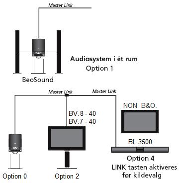

Mit eneste problem er, her må Peter Pan kunne hjælpe, at jeg i min linkforbindelse med mit BeoSound 4, ikke kan høre en cd på mit anlæg og samtidig se tv. Det må da kunne lade sig gøre? Jeg kan bare ikke finde ud af det :(
Til top Vis Das Pferd's Profil Søg efter andre indlæg skrevet af Das Pferd
Sendt: 11 Maj 2009 kl. 19:40 | IP-adresse registreret
Das Pferd
Prøv at sæt option efter tegningen.
Das Pferd
Bruger siden: 15 Marts 2009
Indlæg: 68
Sendt: 11 Maj 2009 kl. 20:01 | IP-adresse registreret
Forstår ikke helt tegningen, Peter Pan. Jeg har opsat mit system efter brugervejledningen til BV8-40. Mit Beosound 4 står i samme stue som TV'et, så jeg har sat BS 4 til option 0 og BV8 til option 2. Det virker også fint. Kan godt høre en CD fra anlægget gennem TV'et og ud i mine højttalere, men så kan man ikke se billede på TV'et imens. Det irriterer mig, for det er tit jeg f.eks. godt vil se men ikke høre fodbold og istedet lytte en CD. Mit set-up består af BV8-40, BS 4, BeoLab 4000 (front), BeoLab 4500 (rear) og BeoLab 2 som sub.

Hvis du har tændt tv'et og trykker AV på din beo 4 (under list) så kan du trykke cd bagefter så starter CD lyden og billedet bliver på skærmen.
Det gør det ihvertfald hos mig
