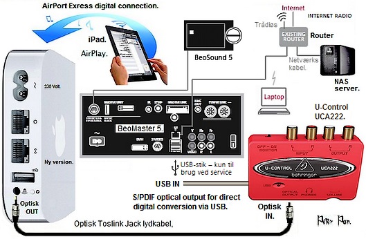

Jeg kan kun sige en ting. BS5/BM5 combo med beolab 5, så sætter man sku ikke en Behringer 222 til 250 kroner imellem..Det er noget skrammel...End of story
PG
Sendt: 15 Maj 2014 kl. 17:59 | IP-adresse registreret
Jamen Gysse dog,
jeg er helt enig!
Det var blot for at finde ud af, hvordan Wr450 havde haft tilsluttet den AirPortExpress,
hvor han så mente at den gav dårligere lyd ved Spotify/AirPlay end ved Spotify internt fra BS/BM5.
Det skal ikke være nogen anbefaling fra min side.
P.S. En AD-konverters kvalitet er ikke altid lig med dens pris!
Ofte betaler man ganske meget for indpakningen.

millemis skrev:
Kom nu Peter,
du skal blot indføje en Behringer USB/DA-konverter på din tegning.
Mit spørgsmål til wr450 er, om det var sådan han brugte AirPlay fra Spotify,
og om lyden dér var dårligere end via Spotify intern?
Hej airport er sat i sådan bedringer i USB, kan godt forstå på det det ikke lige er et hit, var ved at expermentere med at sætte den til Line indånding i
min ML/NL converter men det fik jeg ikke til at fungere

@ wr450
Jeg blev lidt forvirret over de sidste par indlæg, så jeg har lige et par spørgsmål.
1) Kan man tilslutte en airport express/playmaker til en beomaster (jf. tegningen ovenfor) på andre måder end via en
Behringer?
2) Idag har jeg en pladespiller tilsluttet min beomaster via en behringer, men kunne godt tænke mig at tilslutte en playmaker
også. Kan det lade sig gøre på en smart måde, når jeg samtidig har en pladespiller koblet på aux indgangen?
- Nesta

Hej Nesta
Den eneste line indgang der er på Beomaster 5, er via USB indgangen..

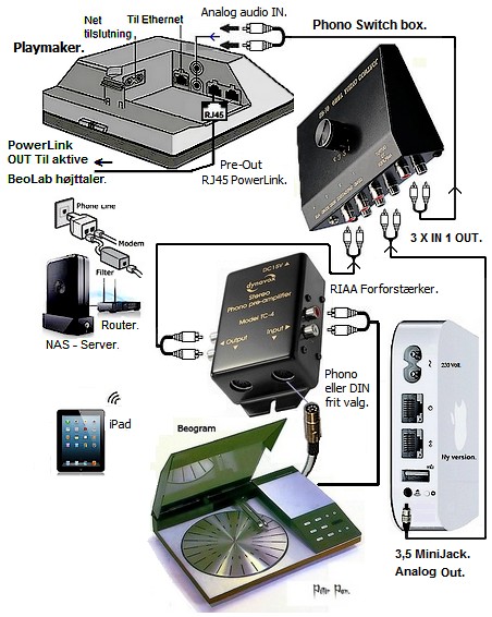

Hej Nesta
Her et par ny tegning, om det så er pengene værd eller ej.
Behringer - UCA-222 U-Control
http://www.4sound.dk/shop/usb-lydkort/behringer/uca222-u-con trol.html
Tilslutte du til playmaker via aux indgangen kan du sætte en switch box imellem.
RIAA Forforstærker - Tryk her.    Switch box - Tryk her.
Airport Express V3 til Spdif IN på BeoVision 11 TV. -
Optisk Digital til Coaxial digital converter med strømforsyning.
http://www.av-connection.dk/?PGr=117&ML=416
OBS! Ovenstående kan anvendes til alle BeoVision produkter med Spdif IN.
God fornøjelse

@ PP - tak for den fine tegning, så er det jo sådan en switch box jeg skal have fat i, så jeg kan vælge hvilket input jeg skal
bruge...
Men er det rigtig forstået at fordi:
gysse2004 skrev:
Behringer 222 (...) Det er noget skrammel...End of story PG
Så kan man ikke rigtig få noget rigtig god lyd hverken ved en playmaker eller airport express, når den er koblet til en
beomaster 5? Og man kan ikke koble en god
DAC, et andet ekstern lydkort eller hvad ved jeg på eller noget andet som giver et bedre resultat?
- Nesta

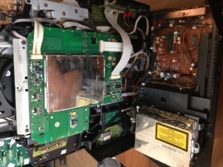

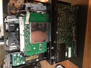

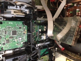

Gæt en model ! Lad os se hvor hardcore i er !
Nogen forslag ?

@Dr. G Avant Classic RF ?

@Dr. Nej det kan det nok ikke være men en BS 3200 eller Beosound Ouverture måske
