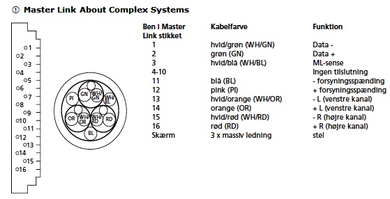

Jeg er ved at renovere førstesalen på huset, og skal ha trukket Masterlink hertil. Men jeg vil jo gerne være lidt på forkant med evt. fremtidige produkter. Spørsmål - Jeg vil gerne bruge Cat7 kabel som masterlink, men - hvordan kobles det bedst sammen med det "gamle" masterlink ? Og kan det i fremtiden bruges til Netlink produkter. Eller skal jeg trække 2 kabler, et til hvert system ?
PG
Sendt: 23 Juni 2014 kl. 20:09 | IP-adresse registreret
Du kan sagtens bruge Cat7 til MasterLink. Men husk på, at du så event skal montere stik på det selv.
Og Cat7 kan selvfølgelig bruges til NL.
Det vigtige er at du har de ledere, du skal bruge, og (!) at det er et ordentligt skærmet kabel.
På Peter Pan's DIY-tråd kan du sikkert finde noget vejledning - jeg husker ikke nøjagtigt hvor.
Måske Peter giver dig et hint, når han er tilbage.
Jeg plejer altid at sige, at det vigtigste er tomme rør - en størrelse større, end man tror man får brug for.
De to (NL og ML) kobles ikke direkte sammen - de 'forbindes' i NL/ML-konverteren,
så det er vigtigt at du ved, hvor den skal værB.

Men kan Cat7 kabler serieforbindes - ligesom Masterlink ? eller skal de føres tilbage til en "switch" ?
Og hvis de serieforbindes, kan de så senere bruges til Netlink ? - Lyder lidt som om at det er smartest at trække et sæt !! Findes der evt. en "Netlink" håndbog, tilsvarende Masterlink håndbog ?

Jeg kan ikke forestille mig, et Cat 7 kabel kan klare samtlige MasterLinks funktioner.
Fint nok med det link, men skal man blive klogere på NL/ML er det nok snarere
her man skal læse.
Her står bl.a.
"What is cat7/ class F installation concept
The new installation concept is based on Cat7/Class F double shielded Ethernet cable.
This will eventually replace Master Link and Power Link cables."
B&O anbefaler/sælger Cat 7 - S/FTP cable (Screened / Foiled Twisted Pair) af mærket "TYCO"
Det er nemt at finde folk med erfaringer med CAT7-installation.
f.eks her på (Archived) Beoworld?
Eller der.

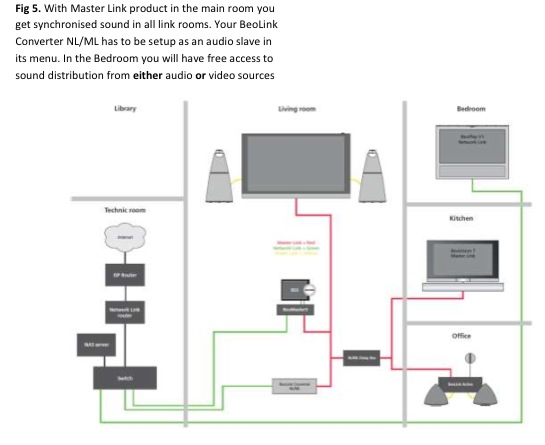

Sendt: 24 Juni 2014 kl. 00:16 | IP-adresse registreret
@ gysse2004
Her ser du at en NL/ML Converter fortrinsvis er skabt til at sammenkoble BeoPlay V1- BeoVision 11- BV 12 - BV Avant.
Altså NetLink basrede BV TV.
Til sammenkobling af to eller flere NL-baserede produkter (f.eks et BV11 og et V1) bruges Cat7 netværkskabel
og en NL-router (hvilket er en router specielt til NL-netværket). Her behøves ingen NL/ML-konverter.
Denne behøves kun, når ML-produkter skal indgå i netværket.

Sendt: 24 Juni 2014 kl. 08:00 | IP-adresse registreret
Skal du gøre det helt rigtigt, skal du - som B&O anbefaler - have en seperat router
som fordelingspunkt i dit/et kommende NL-netværk.
Efter min mening nok ikke nødvendigt, hvis der blot er et NL-produkt (f.eks BV11) i netværket,
men ved 'senere udbygning' vil det være vigtigt at køre B&O-link'en i eget sub-net.
God fornøjelse med udbygning/renovering af huset.

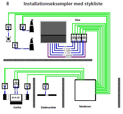

Her er et eksempel på en ML/NL installation:

I Cat7/Class F – nyt installationskoncept - Ny infrastruktur - Håndbog ser man hvordan
man må splitte tingene op i små bider for at benytte Cat 7 kabler. Der skal indkøbes rigtigt
mange installations dele for at kunne konvertere til Cat 7 installation.
I B&O's NL-ML converter ligger både A/D og D/A konverter. Med mit forslag kan man
selv bestemme hvor meget man egentligt har brug for, og købe det nødvendige antal A/D og
D/A konverter. Og er det mest for at holde det analog MasterLink system kørende, vil jeg da
spare alt dette - Spørgsmålet er, vil man nyt og gammelt, eller kun nyt som MM beskriver.
Stykliste
Partnummer Styk Beskrivelse
6250027 1 tromle BeoNet Cat7/Class F installationskabel
7221200 1 pakke BeoNet stik, lige eller vinklet
Forsk. typer 6 Stikkontakt m. enkelt udgang
Forsk. typer 4 Stikkontakt m. dobbelt udgang
3400142 1 Skab til overflademonteret fordelingscentral
3153293 1 BeoNet beslag til stik i skab
3153287 2 BeoNet beslag til Patch Module
8052351 3 BeoNet Power Link Patch Module
8052352 1 BeoNet Master Link Patch Module
Forsk. længder 14 BeoNet patchkabler
Forsk. længder 10 BeoNet produktkabel, Power Link til RJ45
Forsk. længder 3 BeoNet produktkabel, Master Link til RJ45
Oversigt over antallet af nødvendige udgange til forskellige produkter:
Hovedfjernsyn (videomaster)
8 × Cat7 (ML, PL forrest, PL surround, PL bagerst, PL subwoofer, Ethernet, 2 ekstra)
3 × koaksial – fjernsyn, DTV, RF-fordeling
2 × strømkabel – fjernsyn og f.eks. set-top box
Scartkabel tilbage til central set-top box (til fordeling af RF-signal)
Linkfjernsyn
4 × Cat7 (ML, PL forrest, Ethernet, 1 ekstra)
2 × koaksial – RF, fjernsyn, DTV
2 × strømkabel – fjernsyn, set-top box
Musiksystem
3 × Cat7 – ML, PL, Ethernet
2 × koaksial – radio, DAB
1 × strømkabel
1 × Cat7 pr. højttaler
1 × strømkabel pr. højtta
Cat7/Class F – nyt installationskoncept - Ny infrastruktur - Håndbogen.

Jeg har desværre ikke et link til Cat7/Class F – nyt installationskoncept - Ny infrastruktur - Håndbogen.
Kan du så ikke bare nøjes med det link, som jeg postede ovenfor?
Ovenstående tegning er et eksempel, der viser en installation, hvor alt er samlet i et teknik-skab.
Dvs det er en komplet skjult installation, som ser godt ud, er let tilgængelig ved ændringer, men som kræver en masse kabler.
Efter indførelsen af WiSA-teknologien til højtalerne, ville denne installation nok se lidt mere overskuelig ud og kræve mindre kabel-træk.
Der er dér egentlig ikke tale om NL (som betegnelse for den nye netværksbaserede protokol for samspillet mellem de
forskellige nye B&O-produkter), men 'blot' om, hvordan en skjult installation kan laves fra bunden - vel mest ved nybyggeri.
Benærk! Nu om dage kalder man de Cat7-kabler, som B&O bruger/anbefaler ikke mere for 'BeoNet-kabler',
men for 'Network Link (Cat7/Class F installations)-kabler'.
