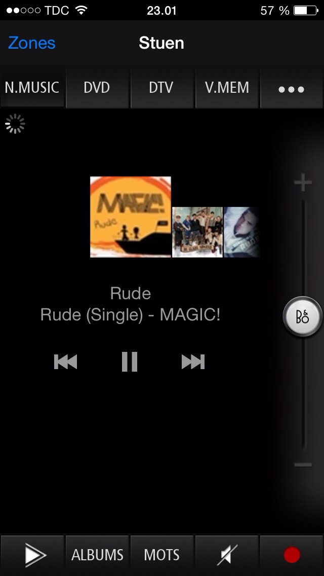

Tak til G.
Får vi lige et par screenshots også
Dr. G
Bruger siden: 16 Oktober 2011
Indlæg: 1016
Sendt: 30 Juni 2014 kl. 01:44 | IP-adresse registreret
De er lavet
Jeg prøver ;-)
Er det ikke godt ?
/Dr. G
Sendt: 30 Juni 2014 kl. 11:27 | IP-adresse registreret
Kan man søge i sin musik - f.eks efter albums - på iPhone-versionen?
Hvordan ser det så ud?
Er iPad-versionen også blevet bedre?

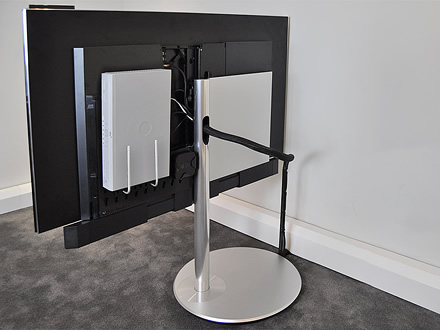

BeoVision Avant 55 - Beslag for tilbehør - Tryk her.
