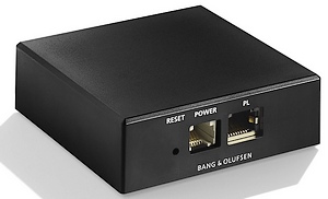

Jeg spurgte for et par uger siden om nogle havde købt/brugt beolab receiver 1, jeg har nu købt dem til mine BL 3 og det virker
skam som det skal, MEN de står altid tændt og slukker/standby ikke som i BL 18/19.... Det er sgu lidt amatøragtigt!!
Og så har jeg været nødt til, at købe en BL 19 for at få nok bas sammen med mine BL 9.

Hej millemis / Schlengerich -
Det er ikke iorden at BeoLab Receiver 1 ikke sætter BeoLab 3 i standby.
Tror i det er en enkeltstående eller generel fejl ?.
Vi ved, er der bare lidt susen på en LINE tilslutning vil en aktiv BeoLab ikke gå i standby.
Min opfordring, til at skrive til - B&O kundeservice var jo for at få opklaret dette.
Jeg tror ikke man skal regne med at kunne få et svar fra en forhandler, der lige har
solgt de første to stk. BeoLab Receiver 1. Men han kunne jo ringet til B&O og fået
et svar. Schlengerich, det syntes jeg du skal forlange han gør.

De gør som de skal de BL Receiver 1, det står i den lille folder som kommer i kassen med dem. Men det kan man ikke læse i
"userguiden" på B&O hjemmeside!!
Men teknologisk kan det ikke passe at en dims til 1500 kr ikke kan sætte en BL i standby.
Nej, min forhandler vidste det heller ikke, det gør han så nu :-)
/Jonas
