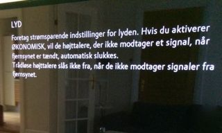

Sendt: 15 Juli 2014 kl. 09:56 | IP-adresse registreret
@MM
Det er vist op ad bakke, se skærm billedet!! :-(
/Jonas

Mine BL 20 står permanent tændte (og bliver meget varme) når BV står i hurtigstart. I mine øjne er dette en fejl?? HT burde helt klart slukke når BV er i standby.
"Økonomifunktionen" under lydindstillinger gælder kun kablede HT.
/HC
