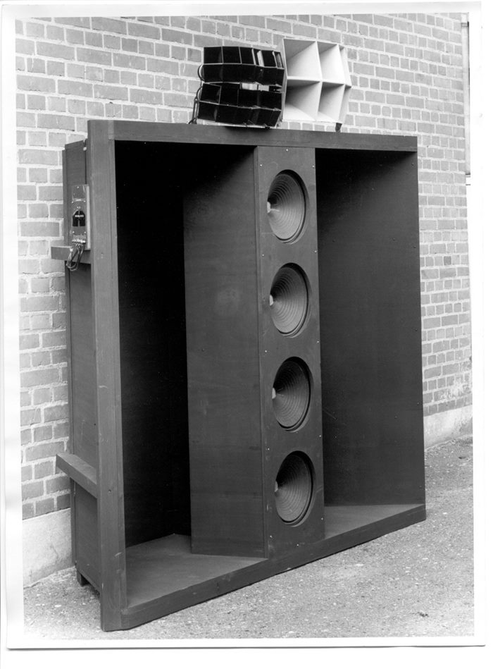

...man kan jo så ligge ud med fire af disse B&o højtaler
De første med dobbelt 'acoustic lens-tweeter' på toppen.

Ja de blive sjov at lave lidt "tweaks" på
