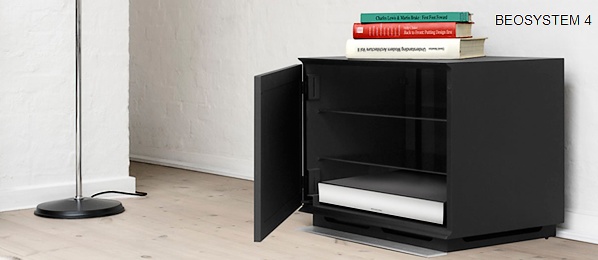

StarTrek - Udover tidligere indlæg fra ChristianK. Se - BeoSystem 4.

August-2006 - I forbindelse med BeoSystem 3's lancereng,
                       er der også udviklet nye opbevarings skabe.
Sendt: 05 December 2014 kl. 20:12 | IP-adresse registreret
Fra B&O Vejledne prisliste 2012
Cover/Kabinet
2189 Set-top Box Cover, stor 1.895,-
2190 Set-top Box Cover, lille 1.595,-
2186 Stort kabinet (eksl. fronter) 12.295,-
2187 Lille kabinet (eksl. front) 5.695,-
2188 Fronter for kabinet 2186/2187 - sølv, sort, hvid, 1.750,-
Siden da har kabinetterne ikke været med i prislisterne -
Så jeg går ud fra de IKKE sælges mere.

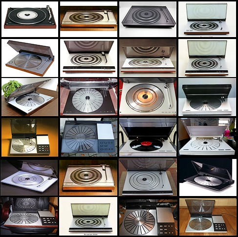

En "ny" rem til Beogram 5500.  Hvor fik du finger i sådan en ?
Sendt: 08 December 2014 kl. 08:31 | IP-adresse registreret
Se Beogram betegnelser her.

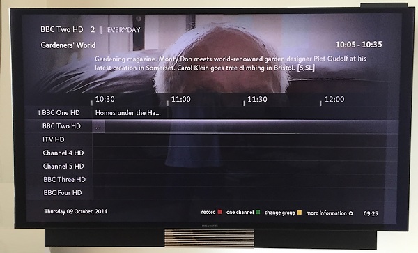

Jeg har læst et sted at Beovision 7 er udgået og at går det i stykker, så kan det ikke laves. Er det rigtigt?

Nightwolf
@ PP
Fik Martin – Dillen til at ordne den, så jeg ved ikke hvor han fik remmen fra.
Til top Vis Nightwolf's Profil Søg efter andre indlæg skrevet af Nightwolf
Sendt: 08 December 2014 kl. 13:58 | IP-adresse registreret
Tak Nightwolf
Ja så har den været i de rigtige hænder.
MVH
Leif C.
Hej pac-man - Ja nogle gør.  Og ja VB7 er udgået.
Faste læser af denne tråd har gennem det sidste œ år kunne læse indlæg fra dem der er ramt,
og hvad problemet er. Vi kan godt regne med der er mange rundt om i verden med samme
problem. (Skrå striber på skærmen).
I korte træk handler det om de billede paneler Samsung har leveret til B&O. Der har været
flere fejl end forvendet. Det betyder at lageret hos B&O allerede er brugt op, og det er årsagen
til at BeoVision 7- 40" pt. ikke kan repareres. Når B&O så skriver at fejl kan afhjælpes i 10 til
15 år efter købet, er det jo nærmest en skandale. Rygtet fortæller B&O har bestilt ekstra paneler,
men det er rygte ikke er bekræfter af B&O.
Mit BV 7-40 Mk 3 køre stadig perfekt. Mit indtryk er det handler om se sidste 2 til 3 versioner.
Altså ca. fra det tidspunkt BV 7-55 blev lanceret. Der er også på tråden et eks. på samme
problem med et BV 7-55 Mk I.
