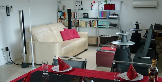

@ MM - men løsningen med genbrug af gammel, var alligevel den bedste.
Ja da, og se hvad du kan tilslutte dit BV8-40"
Du har jo allerede BeoLab 6000 Mk II , og BeoLab 5 som genbrug.
Der ved du jo godt hvor de kan købes. Så hvorfor har du ikke fået det gjort.
Du har jo allerede BeoLab 6000 Mk II , og BeoLab 5 som genbrug.  Der ved du jo godt hvor de kan købes. Så hvorfor har du ikke fået det gjort.
At det kan lade sig gøre, ser man jo på billedet.
Nemlig - at det kan lade sig gøre at klemme et sæt BL5 ind i et så relativt lille lytte-område/rum.
Hvordan det lyder, melder historien dog ikke noget om!
Det er lidt som at køre i en Masserati på de danske landeveje med max 80-grænse.
Men lir'ed ser det da ud!
Hvis jeg havde pengene (hvis altså jeg havde dem) til at sæt brugte BL5,
ville jeg nok - i mit tilfælde - bruge dem på et sæt (nye!!!) BL20.
Men jeg er jo også mere til 'nytte-værdi' end til 'lir-værdi'
