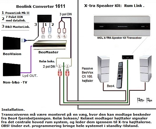

PowerLink-tilslutningen (1) mellem AudioMaster og 1611 er ikke nødvendig!
Denne tegning viser ikke, hvordan man (vha en MCL2P) tilslutter de eksisterende passive højtalere til tv'et.
BeoMaster og BeoVision er - i Caspersteen's tilfælde - opstillet i to forskellige/adskilte rum.

MM skrev - PowerLink-tilslutningen (1) mellem AudioMaster og 1611 er ikke nødvendig!
Nej kun hvis man ønsker AudioMarsteren slukker automatisk hvis man aktiver TV, i et
setup hvor tv'et står i option 2 (styre systemet). PowerLink-tilslutningen (1) fortæller at der
ikke er højttaler på BeoMarsteren, så systemet skal anvende de TV tilsluttede højttale.

1 x 1611
1x MCL2P
1x powerlink (mellem beomaster og MCL2P)
1 x masterlink kabel mellem tv og konverter
1 x kabel mellem konverter og AUX på beomaster
Speakerkit i køkkenet sløjfes.

Sendt: 09 Februar 2015 kl. 11:34 | IP-adresse registreret
@Peter Pan
Jeg gik ud fra, at Caspersteen med en 'opgradering' nok mente at 'skifte Philips tv'et ud' med et B&O-tv.
Derfor pointerede jeg, at junctionbox'enen bør være i stuen og at den bør være tilgængelig for senere ændring.
Hvis Caspersteen engang anskaffer sig et ML-baseret (brugt!) BV, vil det således være nemt
at linke det op med de øvrige komponenter.
Hvis der med 'opgradering' menes anskaffelse af et moderne B&O-tv (på NL-bais), er sagen lidt anderledes - så
skal der måske endda tænkes NL/ML Konverter.
Men det ved jeg/vi jo for lidt om til at kunne give skudsikre råd.
Måske har Caspersteen helt andre bagtanker med 'opgradering' - hvem ved?
Drejer det sig blot om at fordele lyd til CX-højtalere hhv til højtalerne i et BV6,
er en god gammldags analog MCL- eller ML-opkopling dog fuldt tilstrækkelig.
Det behøver man ikke at blande Dynaudio og trådløs lyd-overførsel ind i.
