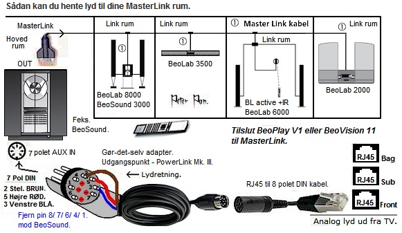

Ment på den måde, at der er en junction box i køkkenet, hvor både BL og BV er forbundet til.
Masterlink kablet går så ind i stuen, hvor der senere kan monteres en junction box,mig ender i 1611 konverteren.
Herfra i beomaster 7000.

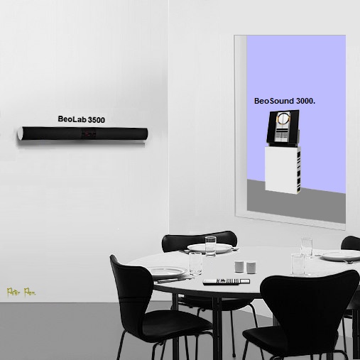

Sådan kan det komme til at se ud.

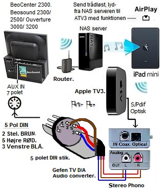

Her ser du digitale audio tilslutnings muligheder.

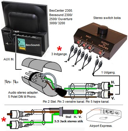

Sendt: 09 Februar 2015 kl. 17:08 | IP-adresse registreret
Så mangler du kun en Switch boks for indgangs valg af det hele.
Og lyden kan jo stadig videre sendes, som på første tegning.
Sendt: 09 Februar 2015 kl. 17:13 | IP-adresse registreret
Caspersteen skrev:
Kan BV 6 ikke forbindes til samme converter som BL3500 via en junction box, eller kan systemet ikke styre det?
Det var faktisk det, som jeg beskrev før - og som vil give dig de to 'systemer' (med de medfølgende betjenings-problemer som før).
Fordelen ved at du inkluderer 1611-konverteren, er at du allerede nu er forberdt for en opgradering af dit stue-tv til et (ML-) B&O-tv.
Du må beslutte, hvad du vil - der er nemlig flere ting i spil nu!!!
Oprindeligt startede det med, at du har fået et BV6 i køkkenet i tillæg til dit (MCL 2A) linksystem,
og at du efterspurgte en løsning på betjeningen det.
Sendt: 09 Februar 2015 kl. 17:19 | IP-adresse registreret
I modsætning til Peter Pan vil jeg ikke anbefale, at du udskifter din nuværende AudioMaster (mon ikke du
også har nogle af de øvrige 7000-komponenter).
Hvis du tilføjer en BeoLink 1611 konverter er din nuværende AudioMaster helt klar til at fungere i et MasterLink-setup.
Hvorfor også bruge penge på en BS3000 - brug hellere pengene til at få tv'et skiftet ud.
