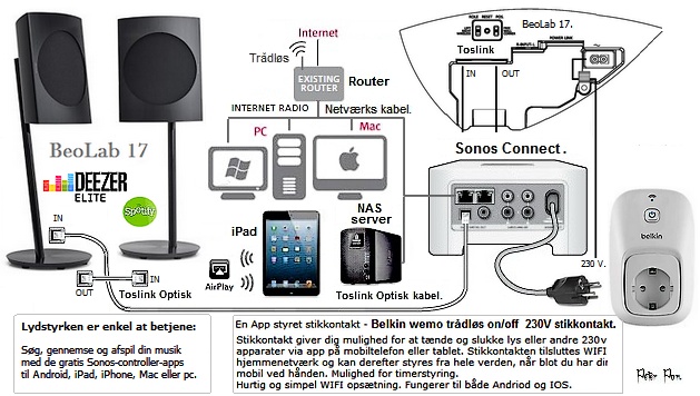

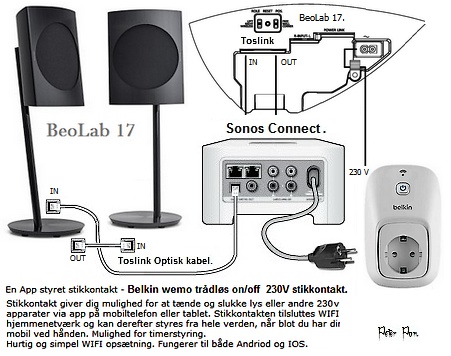

Det må være ca. sådan den ged barberes.

Og hvordan er det så lige man regulerer lydstyrken dér?

millemis - Og hvordan er det så lige man regulerer lydstyrken dér?
(Det må du ind og læse om ). Det kan du med F.eks iPad Controller app
til Sonos. Også styrer lydstyrken i hvert enkelte rum. Tryk her.
Det må du ind og læse om .
Det kan du med F.eks iPad Controller app til Sonos. Også styrer lydstyrken i hvert enkelte rum.
Den slags lydregulering foregår i det 'digitale domæne' - groft sagt: man ofrer nogle bits på den lydbehandling.
Om man så vil kunne høre det ændrede 'signal/støj-forhold (S/R ratio), er noget helt andet - det vover jeg ikke at be- eller afkræfte.
På de små Sonos-dåser er det nok uden betydning, men.....på en Connect med et tilsluttet sæt BL17 er det måske alligevel lidt vigtigt.
Det er i hvert fald nok ikke noget, som kan få 'en fuldfed-musik nørd's hjerte' til at slå højere
Måske sker der en opkonvertering af 'lyden' til 24/96 inde i Connectens signalbehandling, før lydreguleringen finder sted.
Så kunne man jo godt 'ofre et par bits' på lyd-behandlingen/-reguleringen dér. Vi ved dog reelt ikke, hvad der foregår inde i en Connect!
Generelt anbefales det, at lydregulering foretages efter, at lyden er bitstreamet (altså overført uberørt) til den efterfølgende forstærker-enhed.
Måske er det netop derfor, at man ved en BL5 kan regulere lyden via en Beo4, når den er brugt med digital tilslutning i et non B&O-setup!
Jeg tror, at jeg ville sørge for en eller anden god preamp, med digital indgang fra Connect'ens udgang....
....f.eks en BV11/Avant, og så tilslutte mine BL17 via WiSA dertil - så er lydregulering ikke noget problem.

Nej, det var mit bud på, hvordan jeg ville bruge en Sonos Connect og et sæt BL17.
Sendt: 13 Februar 2015 kl. 06:34 | IP-adresse registreret
@ millemis.
Min personlige mening er, at sætte BeoLab 17 på en tegning der skal afspejle et hi-fi setup,
er et forkølet forsøg på, bare at få en af B&O's nye højttaler på Bang & Olufsen Club tråd.
Det skal kun ses som en måde at få Deezer Elite/ lossless FLAC audio filer ind i et BeoLab
sammenhæng med Sonos, grundet muligheden for direkte Optisk S/Pdif tilslutning.
Nej venner, BeoLab 17 kan indgå som bag højttaler i et middelmådigt surround setup.

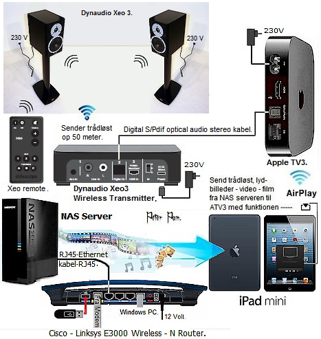

Ønsker man at nå lidt længere med lydkvaliteten til en rimelig pris, har jeg fundet et lydsystem
som der ikke står Bang & Olufsen på, men som spiller rigtigt godt. Pt. klare jeg mig med det
som stereo setup, og BeoVox Penta indgår med BeoLab 7-4 centerhøjttaler i mit surround
setup hvor BeoLab 4000 er baghøjttaler, og det svageste led i kæden.
Sendt: 13 Februar 2015 kl. 07:08 | IP-adresse registreret
Et modern trådløst stereo audio system.
Passive BeoVox Penta.

P.S. Historien om BeoVox Penta + buldre-sub og den om Xeo-rædslerne har vi jo hørt før.
Det er selvfølgelig rart med lidt gentagelse på tråden, hvis der skulle være kommet nye læsere til.
Men den prædiken har vi andre altså hørt tilstrækkelig mange gange efterhånden!

Opdatering! til tegning i indlæg af 12 Februar 2015 kl. 20:08.
Det er bedre at slukke strømmen til BeoLab 17.
Når strømmen til Sonos cutter, skal man vente på den booter og forbinder til
det trådløse net, og den vil også glemme alt hvad den har liggende i playlisten,
hver gang den slukkes.
Når det er nødvendigt at slukke de tilsluttede BeoLab højttaler, skyldes det
et tidligere omtalt problem med brum, Sonos skulle udsende til BeoLab
højttalerne i standby tilstand.
