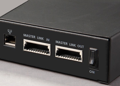

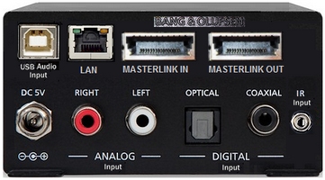

Hvad ønsker vi os så af en ny boks der kan erstatte en ML-AudioMaster, så vi
stadig kan benytte et ML/link-setup. Først vel jeg sige det er en god ide, og på tide.
Jeg forestiller mig vi ud over de analog audio tilslutninger, også får mulighed for at
konvertere digital audio til MasterLink systemet, via sådan en ny boks.
Så boksen skal have Indbygget D/A konverter * Trådløse net adgang for tilgang til
personlig NAS-server / Streamtjenster, via Network Audio Renderer. dvs at man
kan sende lyden direkte fra en 'DLNA-client'/ UPnP/DLNA server, og styre løjerne
med Apple IOS/ Android enheder. * Indbygget Delay Time elektronik, til lyd
synkronisering af  (lydforsinkelse/ekko) ved tilslutning af analog og digital TV lyd.*
Party Mode / Rumsimultaneoulsy multi-room funktionalitet af MasterLink systemet.*
Stikpanel:
MasterLink IN/ Out * Lan tilslutning. * Phono analog audio Input. * Optisk Input. *
Coaxial Input.* USB Audio Input.* IR for Beo4.
Er der noget jeg har glemt ?

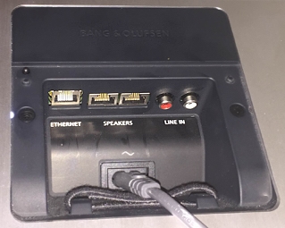

Sendt: 21 Februar 2015 kl. 11:33 | IP-adresse registreret
MM - NL er jo en digital forbindelse!
Fortæl mig lige hvor jeg finder coaxial S/Pdif Out til
BeoLab 5 tilslutning, på BS Moment Clockradioen. ?

Sendt: 21 Februar 2015 kl. 13:54 | IP-adresse registreret
Fortæl mig lige hvor jeg finder coaxial S/Pdif Out til BeoLab 5 tilslutning, på BS Moment Clockradioen. ?
MM - Nu drømmer du vist igen, Peter Pan!
Det vil altså sige at en ny MasterLink system boksens funktionalitete ikke er som jeg håber, og B&O dermed skuffer mig igen.
Det sidste først - jeg har sagt det før: jeg tror ikke B&O kan lave noget, der ikke skuffer dig.
Den boks er lavet for at man stadigvæk kan bruge sit ML-linksystem uden en gammeldavs AudioMaster.
Den er ikke lavet for at du skal kunne tilslutte alle mulige (og umulige) ting og sager til den.
Men - lige meget hvad - du får jo ikke brug for den.
Mener du virkelig, at B&O skulle tilføje en digital-udgang til Moment'en,
blot fordi 7 1/2 BeoLab 5-brugere på verdensplan måske (?) kunne tænke sig at tilslutte deres højtalere direkte
til Moment'en i et standalone-setup?

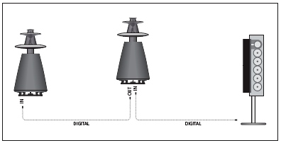

Sammen med to af B&O's store design ikoner BeoLab 5 og BeoSound 9000 er det muligt at
opnå den bedste lyd, samtidigt med BeoSound 9000 et en unik design skulptur på væggen.
Tilslut BeoLab 5 digitalt, med et coaxial S/pdif kabel til S/Pdif udgang på BeoSound 9000. Samt
et synkron kabel mellem de to BeoLab 5. Sæt BL5 i option 1, og styr lydstyrken med Beo4 direkte
på BeoLab 5. Så kan du opleve den bedste lyd der nogensinde er leveret fra B&O's produkter.
