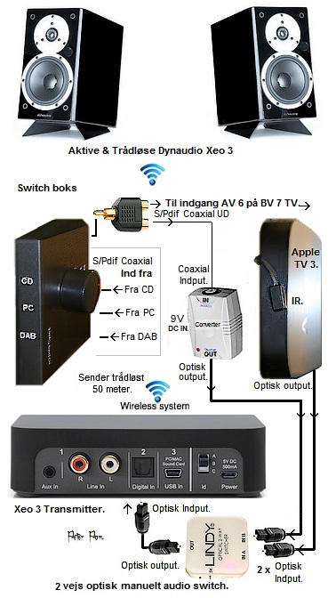

De digitale signalkilder holder jeg i S/Pdif Coaxial kabler frem til AV 6 S/Pdif  IN på mit
BeoVision 7-40" Mk. III. På vejen frem til denne indgang, samles Coaxial kablerne fra div.
digitale afspillere i en switch boks. Jeg har valgt en manuel version, men der findes også
versioner med fjernbetjening.
Ønsker man de digitale afspilleres audio signalkilder også skal kunne høres via MasterLink
eller MCL i linkrum, benyttes RCA Y adapter og en D/A converter ved switch boksens
udgang. Analog audio sendes så til analog Phono indgang på BV-7. Denne indgang vælges
fra linkrummet.

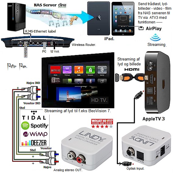

Idag klare jeg streaming af lyd og billede på bedste B&O facon, nemlig med Apple TV 3
boks og et HDMI kabel til BV-7.
Ønskes audio fra en Apple TV 3 boks til ML systemet benyttes en coaxial-digital-optisk-
RCA-converter, samt en RCA Y adapter ved Phono indgang på BV-7. Kan købes - Her.

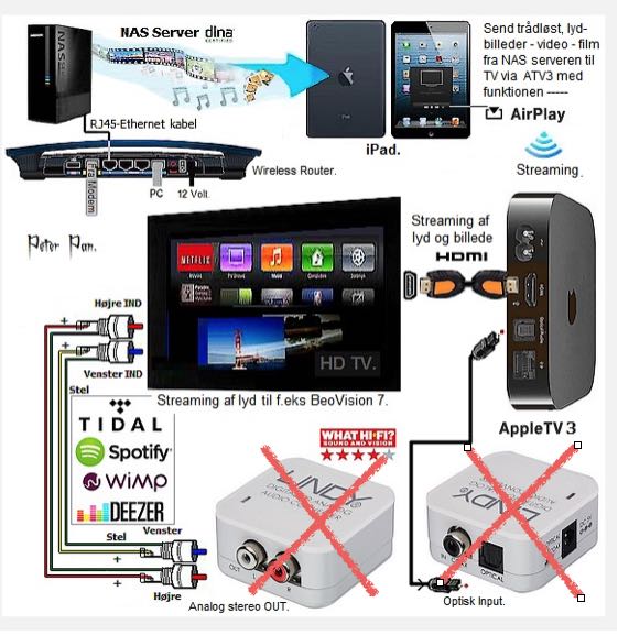

Sendt: 31 Marts 2015 kl. 09:34 | IP-adresse registreret
Jeg synes du forvirrer i din illustration, for der er ingen behov for de Lindy bokse i dit billede herunder, der kan streames fra de tjenester til Apple-TV via
Airplay, den digitale lyd overføres via HDMI kabel, så ingen grund til også at trække et Optisk kabel.:

Godmorgen beobrian -
Du læser kun det halve, men det er ikke første gang.
Her handler det om at konvertere digital til analog audio fra ATV3, for at
få glæde af musikken i vores/mit ML / MCL-baseret set-up til linkrum.
Det virker fint. Min converter på tegningen koster 449 kr.
En Beolink converter NL/ML. koster 4.995 kr.

@beobrian
Det gør Peter Pan, fordi han trækker lyden ud dér parallelt med HDMI'en - så han kan føde sine Xeo'er uden om tv'et.
Det er det Peter Pan kalder 'Plug'n'Play'

Her handler det om at konvertere digital til analog audio fra ATV3, for at få glæde af musikken i vores/mit ML / MCL-baseret set-up til linkrum.
Vi andre bruger bare en Playmaker (tilsluttet Audiomasteren) til at 'føde' linkrummene - så kan AppleTV-boksen stadigvæk bruges af dem, der sidder i
stuen
