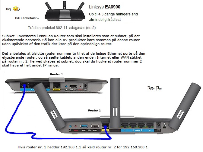

For dem, der måske undrer sig over, at jeg anbefaler et seperat (sub)netværk til B&O/NL-komponenterne!
Hvorfor dog det, når man allerede har en router og netværkskabler rundt i huset i forvejen?
Tænk på, at det 'gamle link' - MasterLink - ja i sig selv var et seperat netværk?
Dér var der ikke nogen der stillede spørgsmål - for det var jo andre kabler/stik, end ved 'computer'-netværket.
I mange tilfælde kan da også det allerede eksisterende 'computer'-netværk bruges, men det er bare mere sikkert
at have et adskilt netværk kun til ens B&O/NL audio/video-produkter (især, hvis dette også involverer trådløs trafik).
Som grundregel kan man sige, at jo flere B&O/NL-komponenter, der skal arbejde sammen, jo vigtigere er det, at de har deres eget netværk.
