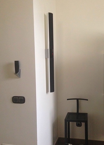

Sendt: 24 April 2015 kl. 07:10 | IP-adresse registreret
Alternativ montering af BeoLab 3500.
Billedet er fra VíctorM, på http://beospain.foroactivo.com - som pt. ikke
kan få adgang til hifi4all, grundet blokering af udenlandske ip-adresse.
Han skriver på E-mail, han plejer at følge med her, og han er ked af han
ikke kan det mere.

Sendt: 24 April 2015 kl. 07:29 | IP-adresse registreret
Det var da en god idé - fed opsætning.
