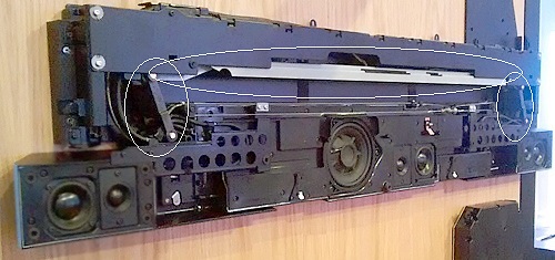

Jeg skal således have booket mit allerede andet teknikerbesøg, det første var for ca. 1,5 måned siden med en defekt "Framerate
Converter" som blev skiftet hjemme.
Nu er den gal med den "smarte" indbyggede højttaler, som her lørdag gav et smæld da jeg tændte tv'et og ikke rigtigt rykkede ned
på plads, for nu at hænge helt skævt og hverken kan komme helt op eller ned igen...
Det betyder endnu et teknikerbesøg og giver sgu i min bog en ridse i lakken og en øv oplevelse med et ellers lækkert tv
Meget frustrerende siger jeg bare...

BeoVision Avant højttaler system.

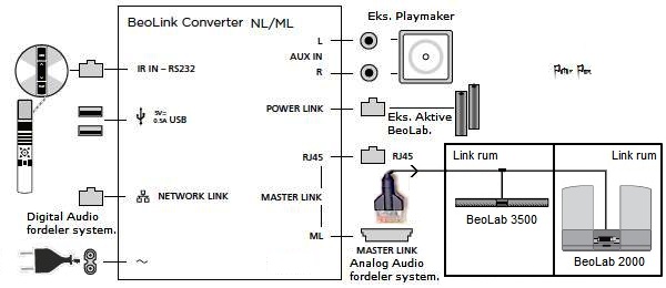

Er der nogen problemer i at installere en Moment i en IHC masterlink opsætning hvor der i hoved rummet er opsat en beolab 2000 og i et andet rum en beolab 3500. Jeg havde forstillet mig at man i kryds feltet kunne montere 2 stk. beolink convertere NL/ML, men forhandleren siger at det ikke kommer til at virke.
I hovedrummet vil der også blive opsat en beovison 11

BeoSound Moment / BeoVision 11 / NL/ML Beolink Converteren  har grundet digital
kopi sikring ingen digitale udgange. Men de har alle analog PowerLink udgange.
Så det er vel derfor det ikke skulle kunne lade sig gøre på din måde.
Mellem BV11 og NL/ML Converter er lydsignalet digitalt. NL/ML Converter har D/A
samt A/D-konvertere til at konvertere digital Network Link til analog MasterLink.
Tilslut fx et par højtalere i et link rum. Til BeoLink Converteren installeres så et IR øje.
Lyd kan så distribution til dette rum fra enhver lyd eller video kilde i systemet. Mellem
Her en tegning -
Se den analog tilslutningen af Playmaker. Her kan BeoSound Moment også via dens
PL udgang sende et analog stereo signal, som kan sendes videre i MasterLink system.
Spændende billede - har talt med en B&O teknikker, som vil komme og skifte hele højttalerkassen, lur mig om der ikke er sket en
konstruktion ændring siden mit tv blev produceret.
God service trods alt.
Man kan godt nok få skiftet mange højtalere med 6 års garanti     Det er da også god service
Hej Nirosan,
det ser ud til at der er flere, der vil give dig 'gode råd'.
Du skal dog vide, at du ikke kan bruge link-produkter i et setup, uden at der er en MasterLink-driver i setup'et.
Hertil bruges normalt en AudioMaster, dog kan også en BeoLink 1611 Converter bruges - (eller den 'boks', som B&O snart lancerer, og som er til
samme brug).
Du skriver, at din BeoLab 2000 står i hovedrummet. Dette er principielt ikke muligt, da den er et link-produkt....
....med mindre, at du altså har en video- eller audio-master dér også.
Et BV11 er ikke et 'hovedrums-produkt', da denne opdeling ikke er gældende for NL-produkter.
Kort sagt:
Hvis du ønsker din Moment i samme rum, som den kommende BV11, skal du blot sætte dem op i et (NL)netværk.
Ønsker du at bruge tv'ets højtalere dér til lyden fra Moment'en, vælger du blot dette i Moment'ens opsætning.
Du har brug for en NL-ML Converter for at kunne tilslutte dine ML-produkter til NL-produkterne - men husk, at du er nødt til at have en enhed,
der kan fungere som MasterLink-driver også!
Dine linkrums-produkter opsætter du dér, hvor du har behov for det (og hvor der er ML-tilgang).
Et sådant setup vil være muligt nu snart efter at den nye software til Moment/BV11/NL-MM converteren lanceres (uge 20 eller 25?).
Pt kan du kun bruge Moment'en i ML-rum, hvis du tilslutter den som Peter Pan skitserer overfor (nemlig til NL-ML Converterens line-in).
Hvis du virkelig ønsker at bruge din BL2000 i et rum, hvor der er et andet (B&O-)produkt, må du sætte denne i option4.
Du vil ikke skulle (eller kunne) bruge 2 styks NL-ML convertere!!!
Muligvis får du brug for en 'delay-boks', hvis dine NL-rum og dine ML-rum ligger tæt på hinanden.
Dette er for at undgå 'ekko', når der afspilles fra samme kilde i begge rum-typer.
Lav en skitse over dine rum, angiv hvor du ønsker at have hvilke produkter, hvor der er MasterLink-tilslutninger og hvor du har mulighed for
at opsætte et NL-netværk (Cat6 eller 7 kabler). Undgå helst at bruge trådløs forbindelse til dette.
I nogle tilfælde kan et eksisterende netværk/router være nok til en sådan installation.
Hvis du tager en sådan skitse med til en kompetent forhandler/tekniker vil han kunne give dig yderligere råd ang opsætningen.

Hej Sjorring og Peter
Det er kun radio som der er interessant i link højtalerne.
Forhandleren har i stedet for de 2 linkrum højtalere tilbudt en beolit 15 og en beoplay A9.
Nu viser du på din tegning at de 2 linkrums højtalere forbindes til NL, så jeg forstår ikke helt om det kan lade sig gøre eller ej. Jeg har forstillet mig at der i installationen skulle indsættes 2 stk. NL bokse - 1 for hver højtaler. I krydsfeltet ville jeg så fjerne stikket til udgangen og lægge NL boksen imellem.
Men er det kopi sikring som gør at denne løsningen ikke vil virke? Hvis det er tilfældet så vil de gl. højtalere jo stort set snart ikke have nogen værdi.
