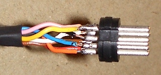

Sendt: 24 Maj 2015 kl. 14:02 | IP-adresse registreret
cyberhouse - Du kunne finde dette op mit vedlagte link oven over.   23_103113_Lys_i_pæren.gif">
Hej Peter Pan.
Havde godt set det - men tak for tegningen. PL stikket er nu monteret og subben er sat til og fungere perfekt. Kan i øvrigt oplyse at
der er småt med plads, hvis man skal lodde i selve PL stikket - til gengæld var det en billig løsning :-).
/Cyberhouse

Sendt: 24 Maj 2015 kl. 14:49 | IP-adresse registreret
Hej cyberhouse.
Så var det da godt det ikke var alle 8 ben du skulle lodde.
Det kræver en rolig hånd, samt en fin tynd loddespids med tilpasset varme.
