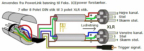

Nogle der ved om B&O bruge balance eller ubalance i deres kabler og udstyre (digital eller analog), kom til at tænke på at netop et B&O anlæg tit skal bruge virkelige lange kablet træk, for jeg kan nemlig ikke rigtige finde et balance kable, XLR til DIN kable til bruge med B&O aktive højtaler
Sendt: 26 Juni 2015 kl. 18:20 | IP-adresse registreret
Hej volvoxc
millemis giver dig nok en vejledning når han får tid.
_____________
@ StarTrek
B&O har ikke samlet noget i Struer, en del år nu. Se side 1 på denne tråd.
Har du slet ikke læst om Bang & Olufsen's factory in the Czech Republic. ?
Du må snart kunne finde ud af de forskellige tråde. Dem finder du også en oversigt
over på denne tråds side 1.
Se PowerLink <--> XLR lodde tegning som findes første på dette link -
http://www.hifi4all.dk/forum/forum_posts.asp?TID=32157&P %20N=1
Et sted først på denne tråden, ligger et indlæg som fortæller hvorfor PL/XLR kabel
er termineret som det er. Jeg kan fortælle dig, det indlæg er skrevet af samme person
fra Bang & Olufsen ICEpower A/S i Lyngby, som i en periode godkendte mine
kabel tegninger, før de blev lagt på den tråden jeg linker til.
PowerLink kabler er ubalanceet.
MasterLink kabler er balanceet.
B&O benytter samme Optiske & Coaxiale S/Pdif kabler som de andre producenter.

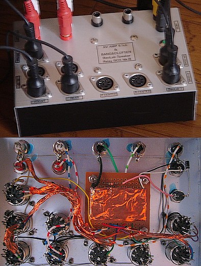

Sendt: 27 Juni 2015 kl. 12:46 | IP-adresse registreret
6.1 ch Speaker BeoBOX Mk III.
Bang & Olufsen har i sin tid lanceret denne boks på det Japanske markede,
for at kunne sælge aktive BeoLab højttaler i et land hvor der er meget langt
mellem et BeoVision TV, med den indbyggede audio processer.
Sendt: 27 Juni 2015 kl. 13:10 | IP-adresse registreret
Læs om B&O's boks til Japan her -
http://www.hifi4all.dk/forum/forum_posts.asp?TID=20679&P N=0&TPN=33
