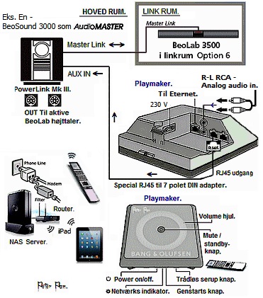

Bang & Olufsens Playmaker produceres ikke mere, men findes som brugt.
Med Playmaker kan du streame musik via dit netværk, evt. styre dette med
din iPad/ iPhone. Du kan tilslutte f.eks en pladespiller via Phono/RCA IN.
Fra Playmakers 2 RJ45 udgange kan du i B&O butikken købe en RJ45 til
7 polet DIN adapter, og tilslutte en B&O AudioMaster via AUX IN, og ad
den vej sende analog audio ud på dit MasterLink system, og nyde alt musikken
i dine linkrum. Også lyd fra fjernsyn med Phono/Scart audio out kan tilsluttes.
Både på Playmaker og en B&O's "nyere" AudioMaster kan du tilslutte et sæt
aktive BeoLab højttaler.

Tip i forbindelse med Peter Pan's indlæg ovenfor om lyd i BL3500 fra Playmakeren sat til en A.Aux-indgang.
Ikke alle (især de ældre) BL3500 understøtter kommandoen A.Aux.
I disse tilfælde skal BL3500 opdateres (via ny chip).
