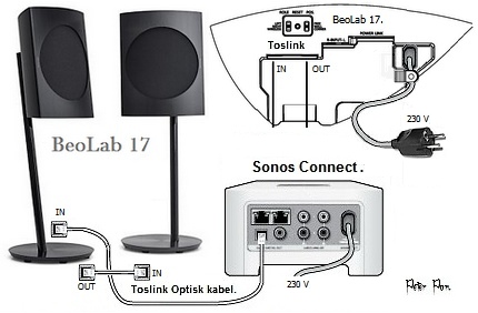

BeoLab 17 og BeoLab 20 kan tilsluttes med PowerLink kabel / trådløs. Eller via et Toslink kabel.
Toslink:
Konceptet var oprindeligt at tilslutte til et Wisa 160 watt modul, designet og udviklet i samarbejde
B&O og Wisa Association. Her er Toslink medtaget i "bundtede pakke" fra Wisa. Men uden dette
patenterede Wisa modul, betyder det der mangler volumen kontrol ved tilslutning via Toslink.
(Wisa er en forening, der består af mange forskellige virksomheder, herunder B&O). Når B&O
har valgt at medtage den digital Toslink tilslutning, men ikke den digitale volumen kontrol, burde
B&O ikke have valgt hele Wisa modul, eller bare holdt sig til PowerLink tilslutning.
Mit spørgsmål er, hvordan Bang & Olufsen har tænkt sig, det vil være den bedste måde at styre
volumen ved Toslink tilslutning, af et sæt aktive BeoLab 17 / 20 højttaler, til egne lydafspiller. ?
Her går jeg ud fra lydstyrken kan reguleres via Sonos systemet.

Rettelse - mit indlæg 18:21.
BeoLab 17. BeoLab 18. og BeoLab 20 kan tilsluttes med PowerLink kabel / trådløs. Eller via et Toslink kabel.
Sendt: 28 Juli 2015 kl. 23:57 | IP-adresse registreret
Toslink: Konceptet var oprindeligt at tilslutte til et Wisa 160 watt modul, designet og udviklet i samarbejde B&O og Wisa Association. Her er Toslink
Undskyld mig - men hvad er det for et 'WiSA 160 Watt modul', du snakker om?
Og hvad er ''bundtede pakke' fra WiSA'?
