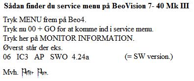

@ Peter Pan
Ok, der for
Hvordan er det lige man tjekker hvilken software version man har på BV7-40.

Sendt: 12 December 2009 kl. 13:12 | IP-adresse registreret
Tryk menu på din remote, stil dig på "øvrige muligheder" og tryk rød+rød+go så burde resten være lige til at finde.
Tryk stop hvis du vil et step tilbage og tryk exit når du vil forlade menuen.

  MoTiNi
  Og dette kan du så gemme som billede.
Fortæl mig så lige hvad SW der står på dit tv, og om dine minu kort er sorte.

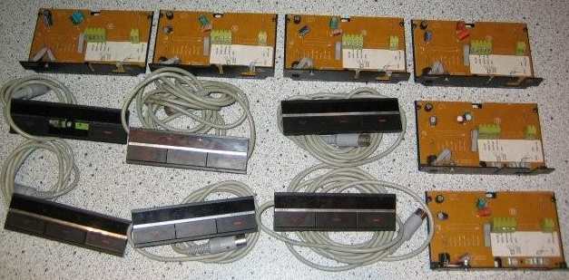

Min x-tra-speaker-link relæ boks hedder MCL 2A. Måske der er andre muligheder ??
Billeder lånt fra Old_school
Download "Bang & Olufsens Master Control Link Håndbogen" i PDF file. her.

Det du får fra radioogtveksperten er 100% sikkert et Xtra speakerkit 2047.
Det består af en MCL2A relay boks og en Tranciver. Den kaldes 2047 og er den seneste i MCL systemet. Du får også en væg holder til Beolink 1000 samt manualer. Derudover skal du bruge et MCL kabel og et sæt passive højtalere.
Hvis du ønsker at bruge active Beolabs så skal du bruge MCL2AV boksen istedet for MCL2A.
