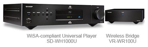

WISA-kompatible produkter fra Sharp og Bang & Olufsen. Kunne ses på CES 2014 Innovations Awards.
På stand 108 kunne man opleve Sharps SD-WH1000U, den første WISA-certificeret
High Resolution Wireless Audio komponent, med transmission af både lyd og video. Her Sharp's
afspiller med Bang & Olufsens nyeste WISA-kompatible high-end trådløse højttaler BeoLab 20 s.

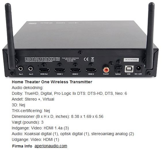

Hvad er det for nogle bokse, vi ser på billedet?
Sharp'en kan forbindes direkte til BL20, da den jo har WiSA indbygget.
Sendt: 29 Juli 2015 kl. 12:20 | IP-adresse registreret
Wisa Association wisaassociation.org
Hvad er det for bokse, man ser på billedet?
Sharp'en kan koble direkte op til BL20, da den jo har WiSA indbygget!

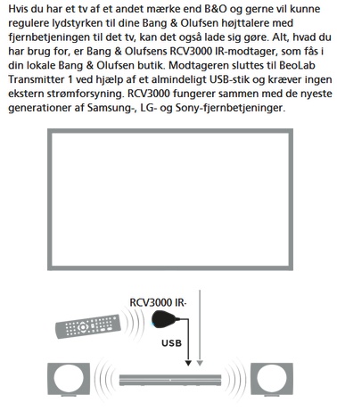

BeoLab Transmitter 1 har Toslink tilslutning, vil man så
kunne styre volumen på B&O systemet. ?
Vejledning BeoLab Transmitter 1 -
Tilslutning - 1 × TOSLINK (to kanaler).
Toslink: Optik stereoindgang til tilslutning af et musiksystem.
Signalets lydstyrke skal justeres på selve musiksystemet.
NEJ, her overlades volumestyring også af B&O, til tredjeparts udstyret.

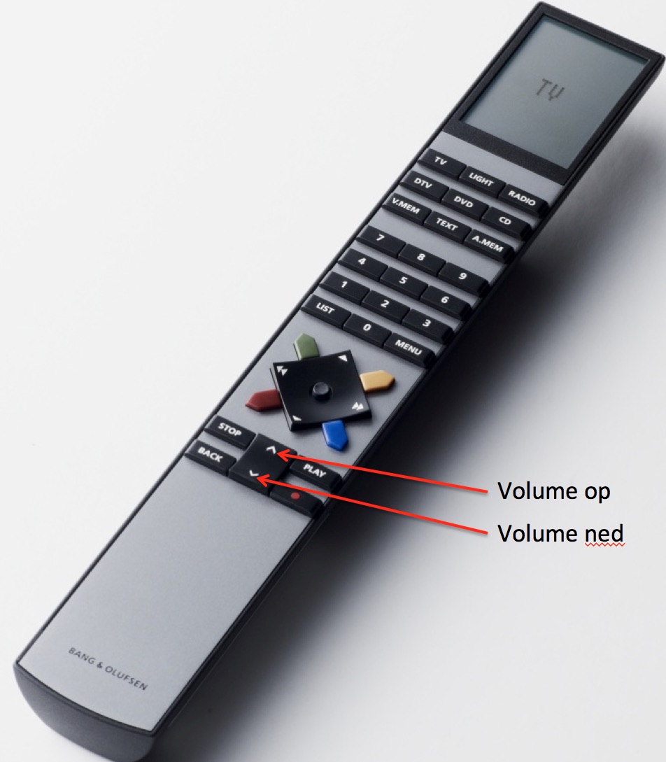

Sagtens, sammen med B&O's afspillere gør du det som på billedet herunder.
Hvis du mener andre producenter, så må de jo forklare hvordan de vil volume regulere et par B&O højttalere
