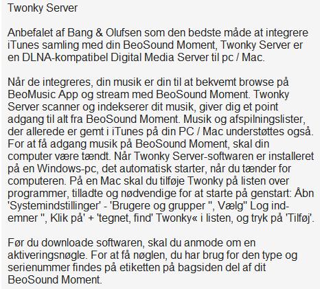

Sendt: 14 August 2015 kl. 09:04 | IP-adresse registreret
P.  P.
Sendt: 14 August 2015 kl. 09:37 | IP-adresse registreret
Link.

Altså Peter Pan,
nu må du altså beslutte dig - enten på dansk eller på engelsk!
Det dér google-kaudervælske er da næsten ikke til at holde ud.
P.S. har du selv prøvet Twonky Server'en i dit eget (DLNA-)setup?

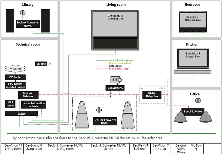

Sendt: 14 August 2015 kl. 11:08 | IP-adresse registreret
Jeg har valgt et eks. fra BeoLink håndbogen, og vil nu spørge -
Hvor den nye ML boksen skal placeres, og hvad der så evt.
kan undværes, i denne opsætning.
Sendt: 14 August 2015 kl. 11:15 | IP-adresse registreret
Ubs millemis
Ja jeg fik Twonky Server installeret sammen med Nas Serven.
Sendt: 14 August 2015 kl. 11:22 | IP-adresse registreret
ML-masteren - i dette tilfælde B/BM5 - kan undværes!
Det ville man nok ikke gøre i dette tilfælde - og hvorfor også det.
Den nye 'black-box- er kun til opsætninger, hvor man IKKE ønsker/behøver en ML-master.
Der er en del brugere, der indtil nu har brugt en 1611-konverter som en workaround.
Men fint nok, at B&O nu tilbyder en løsning med en lille boks og den tilsvarende opdatering af NL/ML Konverteren,
da mange nok har et par velfungerende (ML-)linkrum med f.eks en BL3500 eller en BLPassive i et badeværelse.....
Boksen tilsluttes iøvrigt direkte til NL/ML Konverterens (Rj45-)ML-tilslutning og får strøm fra en af USB-tilslutningerne på denne.
Sendt: 14 August 2015 kl. 11:32 | IP-adresse registreret
Tillæg til ovenstående:
Hvis man bruger ML-black-box'en og altså ikke har en ML-master (der kan trækkes lyd fra) i sit setup, er der vel ikke brug for 'delay-boksen'.
OBS! et BV7 er også en ML-master.
P.S. Overstående eksempel er iøvrigt atypisk, da der indgår to NL/ML Konvertere - ikke et simpelt setup!
Sendt: 14 August 2015 kl. 11:34 | IP-adresse registreret
Ubs millemis
Hvilken version er det?
Bruger du den?
Hvordan er den i daglig brug (hvis altså du bruger den)?
Sendt: 14 August 2015 kl. 12:24 | IP-adresse registreret
Hej igen millemis
Hvor når Twonky Server er aktiv eller ikke, aner jeg ikke. Der ligger på Nas serveren, og vist også på Oppo.
Altså formodentligt ikke en af de versioner B&O giver muligheden for at downloade.
Kunne du ved lejlighed rette tegningen ind med den nye ML boks, som du mener et flertal her, kan få glæde af.
Lad os evt. tage den over E-mail hvis det bliver nødvendigt tegningsmæssigt, for jeg kan ikke helt følge det du
skriver. Ellers havde jeg bare gjort det.
Sendt: 14 August 2015 kl. 13:47 | IP-adresse registreret
Først og fremmest mener jeg ikke, at 'et flertal her' får brug for ML-boksen.
Hvis man allerede har en velfungerende audiomaster, er det vel fornuftigt at beholde den og integrere den.
Netop dette giver NL/ML Konverterens nyeste opdatering (og de andre NL-produkters) mulighed for.
Hvis man starter op uden en ML-master (med et NL-tv og f.eks en BS Essence) og har set sig varm på f.eks en BL3500,
kan man bruge boksen for at integrere denne.
Dette vil dog være en ret dyr løsning - den forudsætter jo en konverter også.
Nok mest for folk, der skiller sig af med deres gamle audiomaster, men vil beholde link-produkterne som de er.
Sendt: 14 August 2015 kl. 14:02 | IP-adresse registreret
Hej igen millemis

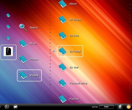

Du burde da kunne se, hviken server du forbinder til, når du bruger 8Player'en på din iPad.

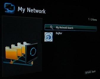

OPPO'en (din) bruger ikke nogen DLNA server. Den kan bare se filerne, når de er frigivet (SMBA).
Sendt: 14 August 2015 kl. 18:35 | IP-adresse registreret
@ millemis
Det er ikke noget jeg går op i så længe der viker, og det har det altid gjort.
Jeg ikke benytter kun netværks kabel mellem NAS server og Router.
Her hvad jeg ser før Oppo'en streamer.
Her hvad jeg ser via 8Player før jeg streamer med iPad mini.
