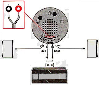

skal hente en Beovox Cona subwoofer i morgen, regner med at den kører på alm passiv højtalerstik? Alle mine passive
højtaler indgange er optaget, så kan man få sådan et højtaler stik der deles op i 2 hunstik så man kan tilslutte en mere? på
forhånd tak

Sendt: 12 December 2009 kl. 23:35 | IP-adresse registreret
Tak for svar BeoFantast.
______________________________
Her ser du Beovox Conas tilslutnings panel, så det burde ikke være noget problem Alex.

Sendt: 12 December 2009 kl. 23:41 | IP-adresse registreret
tusind tak skal du have peter, seriøst hvor er du klog!
