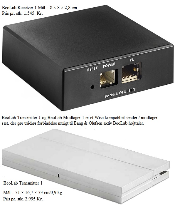

Sendt: 01 September 2015 kl. 15:45 | IP-adresse registreret
Læs mere om BeoLab Transmitter 1 - Tryk her.
Læs mere om BeoLab Receiver 1 - Tryk her

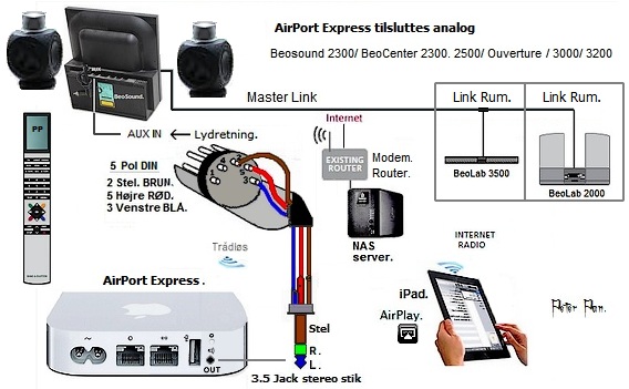

Er du ikke til gør-det-selv kablet, 3,5 Jack --> 5 polet DIN,
som ses på tegningerne, er her lidt hjælp.
Link.
