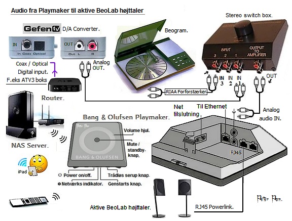

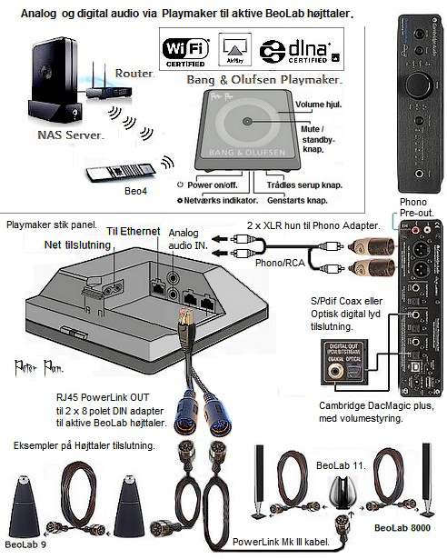

Lidt en skam Playmaker ikke mere bliver produceret. Jeg nåede at lave
32 tegninger hvor Playmaker indgår i forskellige sammenhæng, i år 2012/
2013. Det var før B&O's nye højttaler serie. Så her en enkelt opdatering.

Hej Peter,
en ATV-boks på Playmaker'en er vel ikke nødvendig - Playmaker'en har selv AirPlay indbygget.
Så sparer man også switch-boksen og Gefen konverteren
Jeg har selv en Squeezebox Touch tilsluttet til Playmaker'ens line-in - andre ville måske have glæde af en Sonos-dims.
