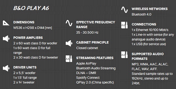

Sendt: 04 September 2015 kl. 12:50 | IP-adresse registreret
@Peter
'Hvorfor så dette...'
Fordi A2/BeoLit 15 er små bluetooth-højtalere, og A6/A9 er komplette anlæg, hvor man med de muligheder,
der er, har stereo-lyd indbygget.
Mulighederne for stereo-perspektiv er begrænsede i forhold til et sæt højtalere, der er sat op til
stereo-lytning (plus den lyttende i rette position) - men måske alligevel godt udnyttede.
Men det er jo (som ChristianK skriver) heller ikke det store stereo-sus, som A6'eren er beregnet til.
Jeg tvivler på, om nogen ville købe to af dem, for at bruge dem, som du tror, at man burde kunne.
Og B&O er godt klar over det (de har jo selv lavet dem) - så de tænker ikke på 'doppelt-salg' dér.
A6 og A9 er konstrueret til at være stereo - og ikke til at være højre/venstre kanal.
I det tilfælde skulle højtalerenhederne være placeret og tunet anderledes.
Hvad med at lytte til dem, før du (be)dømmer - og tænk så lige samtidig på, hvad de er tænkt/beregnet til.

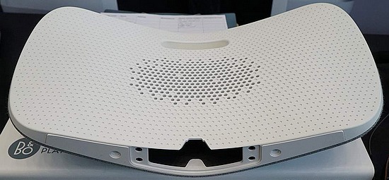

Sendt: 04 September 2015 kl. 12:53 | IP-adresse registreret
Gaal for et grimt desing den A6 har

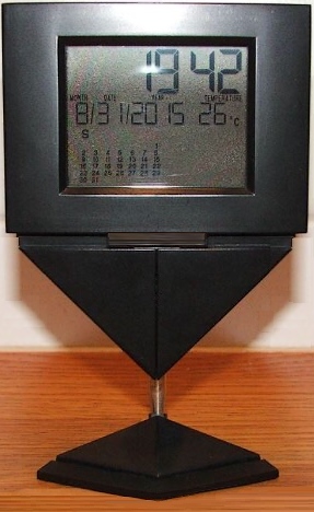

Henning P skrev:
@MM
Om så der var 99% der ønskede timer. Ville du høre til den 1% som ikke ønsker det
Om det så er fordi du ikke har udstyret til det / eller ikke har behov ved jeg ikke
Men andre ønsker det og en timer kan ikke være et problem at udføre
I et super produkt så B&O
Hej Henning P
Idé til Timer i klassisk design.

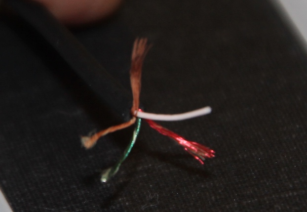

Sendt: 06 September 2015 kl. 05:29 | IP-adresse registreret
Hej Peter
Jeg håber du kan hjælpe, mit stik på mine FORM2 hovedtelefoner er knækket, og jeg har købt et nyt jack stik, men jeg er i tvivl om hvordan jeg skal
lodde kablerne sammen. Du skulle vel ikke have en lille tegning liggende (jeg har måske overset en fra dine tidligere indlæg?)?
Hovedtelefonen er med lydstyrkeregulering, ved ikke om det betyder noget.
Se billede nedenfor.
Pft.

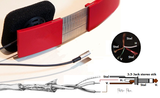

Sendt: 06 September 2015 kl. 08:55 | IP-adresse registreret
Hej beolion
Her et bud uden garanti for, at højre & venstre evt. skal byttes om.
