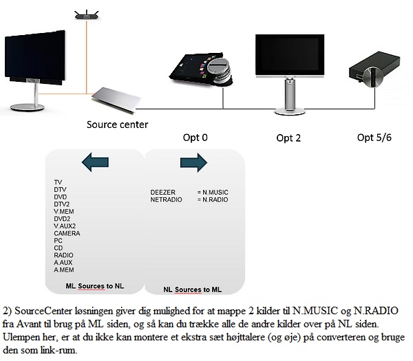

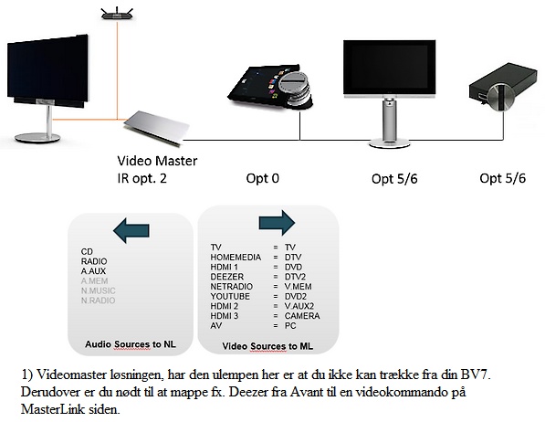

beolion:
Her er 2 løsningsforslag (uden at kende din specifikke opsætning).
Jeg vil umiddelbart anbefale Videomaster løsningen, men ulempen her er at du ikke kan trække fra din BV7. Derudover er du nødt til at mappe fx.
Deezer fra Avant til en videokommando på MasterLink siden.
SourceCenter løsningen giver dig mulighed for at mappe 2 kilder til N.MUSIC og N.RADIO fra Avant til brug på ML siden, og så kan du trække alle de
andre kilder over på NL siden. Ulempen her, er at du ikke kan montere et ekstra sæt højttalere (og øje) på converteren og bruge den som link-rum.
Der er IKKE taget højde for evt. delay på disse tegninger.

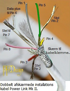

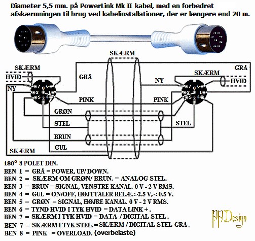

Dobbelt afskærmede PowerLink installationskabler, connectet som Mk II. + ekstre skærm.
Grundet den stadigt stigende mængde af elektronik støj i hjemmet, kom B&O i 2010 med
et forbedret PowerLink Mk II kabel til installationer, med dobbelt afskærmningen. Kablet
anbefales af B&O for kabel træk over 20 meter.
Har du haft nogle problemer med 3,5 mm kabler, og oplever støj og kontrol problemer,
sikre dette PowerLink installation kabel et bedre resultat. Specielt, hvis du oplever støj
i lydspektret.
Installationskabel for professionelle findes i grå (300 m) med metermarkering. Samme
kabel type fås i sort og hvid (50 m), men uden meter markeringer. Kabler kan nemt
samles ved at anvende Power Link samledåsen (partnummer 3132055). Den ekstra
afskærmning skal forbindelse med datajordforbindelsen (ben 7).
  Kan købes i B&O butikkerne.
