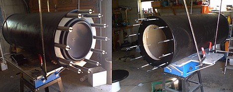

Og vedrørende dit spørgsmål, kan du jo sælge BeoLab2
og bygge denne her sub.
                                                            Her en rigtig entusiast!
DIY Rl-p18 Sonosub
http://avforum.no/forum/diy-do-yourself/70154-prosjekt-gang- sonosub.html
