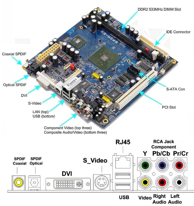

BeoSound 5 styresystem Windows XP
Bundkort.

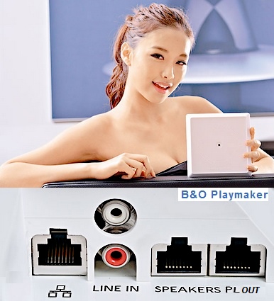

Playmaker - BeoMaster 5/ BeoSound 5. Hvad har du præcis tænkt på du vil, ved at kombinere de to.

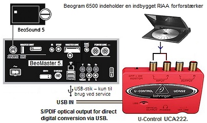

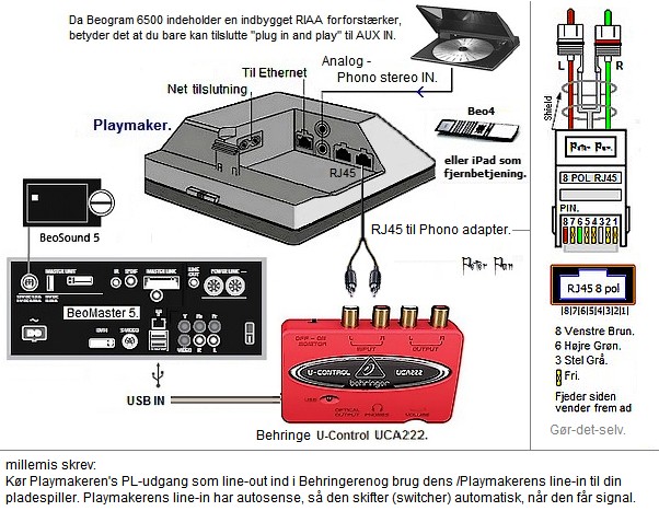

Jeg har også en pladespiller Beogram 6500 og en Behringer, så jeg vil gøre det sådan her, som MM foreslog:
millemis skrev:
@Nesta
Du behøver ikke nogen switch til det.
Kør Playmakeren's PL-udgang som line-out ind i Behringerenog brug dens/Playmakerens line-in til din pladespiller.
Playmakerens line-in har autosense, så den skifter (switcher) automatisk, når den får signal.MM

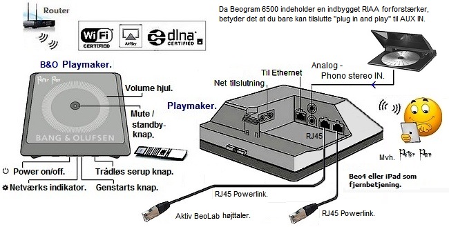

@ Nesta
Med en Playmaker får du nu to tilslutnings muligheder for Beogram 6500.
Og denne, som jeg formoder du benytter nu.

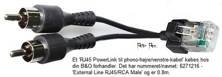

Jamen kan jeg ikke gøre det som du viser på den øverste tegning og så koble RJ45 powerlink stikkene ind i Behringeren vha denne
adaptor: RJ45 -> Powerlink sat sammen med denne:
Powerlink -> Phono
-Nesta

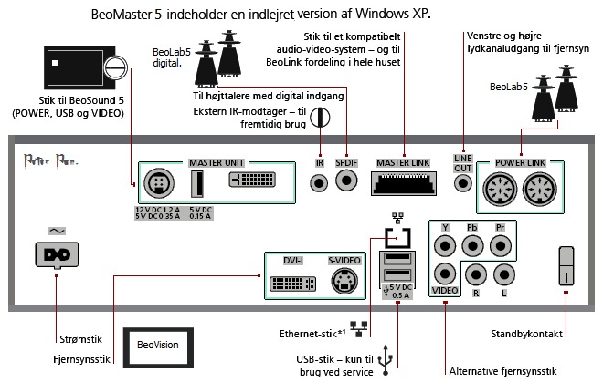

Sendt: 19 September 2015 kl. 12:20 | IP-adresse registreret
Nesta
Der er fordi BeoMaster 5 ikke har en analog indgang, og dine
højttaler er tilsluttet til BeoMaster 5, at du må gøre på denne måde.
PS. Tegningerne er ikke så meget for din skyld Nesta, mere for dem der ikke rigtigt ved hvad vi skriver om.
Sendt: 19 September 2015 kl. 13:25 | IP-adresse registreret
Behringer U-Control UCA222 USB Audio Interface kan købes her
Men søg evt. selv. Bemærk at Behringer UCA202 også findes i grå.
Powerlink -> Phono
-Nesta

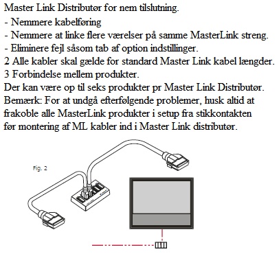

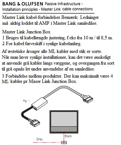

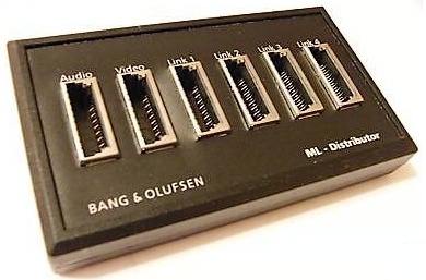

Er der nogle ben i selv at udbygge sit masterlink system. Det jeg tænker på er: om der er nogle problemer i selv at samle
masterlink kabler i junktions bokse. Er der noget man skal være opmærksom på eller skal man bare kunne kende forskel på
farverne?
- Nesta
Sendt: 20 September 2015 kl. 20:26 | IP-adresse registreret
Hej Nesta - Junction box. Du har flere muligheder.
Se mere - her. og her.
Download - BeoLink Handbook English version 1.5 - Tryk her.
Sendt: 20 September 2015 kl. 23:39 | IP-adresse registreret
Download MasterLink Wiring. PDF - http://www.soundsheavenly.co.uk/mljcn.pdf
God fornøjelse.

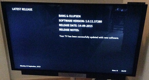

Nyeste software opdatering 21 September. - Tryk her.
Tak Peter
Jeg må igang med at kigge på det. Jeg overvejer at sætte en beolab 3500 op i mit køkken, så jeg skal videreføre kablerne fra mit 2.
