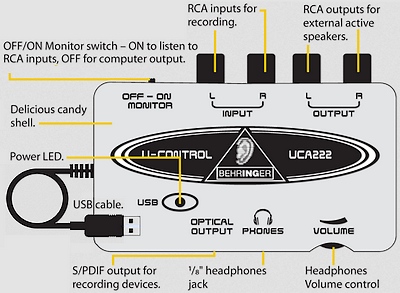

Behringer U-Control UCA222 USB Audio Interface kan købes uca222/medias/pictures/a.play,m.577423.html">[COLOR=#0000ff">her[/COLOR">. Men søg evt. selv. Bemærk at Behringer UCA202 også
findes i grå.
Hvorfor henvise til udenlandet for at købe Behringer USB interfacet ?. Det kan købes flere steder i Danmark - billigt. 249 kr.
F.eks. her: http://www.4sound.dk/computer/lydkort/usb/behringer-uca222-u -control

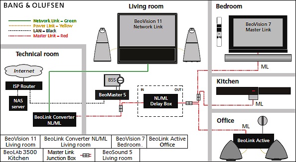

Sendt: 25 September 2015 kl. 18:59 | IP-adresse registreret
På tegning 2 har jeg sparet "BeoLink Gateway"- "Home Automation Controller" -
"B&O Rerecomenderede Router" og en "Switch". Hvad mener i det vil ændre på
resultatet. Og hvad kan man evt. ikke i forhold til tegning 1. ?
Se evt. link.
Sendt: 25 September 2015 kl. 20:10 | IP-adresse registreret
I tegning 2:
kan konverteren ikke gå på nettet for at få updates (ej godt!).
BV11 er ikke på nettet og kan ikke trække på NAS'en - med mindre at det er koblet trådløst op på routeren, hvilket ikke er angivet.
Der er ingen mulighed for at indbinde noget som helst, der har med 'home-automation' at gøre (styre lys etc).
BM/BS5 (og hele setup'et) kan ikke betjenes via BeoLink-app'en.
Setup'er måake ikke så stabilt som, hvis NL kørte på egen router (som subnetværk).
Sendt: 26 September 2015 kl. 08:52 | IP-adresse registreret
Hej millemis
Det vil sige at der mangler et LAN-kabel fra BeoVision 11 til routeren. Ikke på
nogen af eksemplerne i manualen, så jeg denne tilslutning. Kun grøn Network Link.
Læser man manualen skriver B&O  - "Udtrykket ISP router bruges til routere, der er
en del af kundens hjemme net, og er normalt leveret af Internet Service udbyderen.
Denne form for router fungerer ofte som modem, router, switch og access point".
B&O anbefaler her ud over en separat B&O godkendt router, som anvendes til B&O's
netværks opsætningen. "Når et undernetværk er nødvendig, er det for at sikre en stabil
forbindelse og fordelingen mellem produkter i Bang & Olufsen opsætning. Dette skyldes
erfaringer med, at ISP router kan variere i kvalitet. Trådløse forbindelser er naturligvis
muligt, selv om der kan forekomme udfald". Lidt længere nede skriver B&O dog at
"internet udbydernes router er blevet bedre med tiden".
Har man ikke brug for home-automation, og betjening via BeoLink-app'en, er der
en del komponenter der kan spares. - "B&O Rerecomenderede Router"- "Switch"-
"BeoLink Gateway"- "Home Automation Controller". Hvad produkt konfiguration
angår, vil det blive mere overskueligt. Ja du kan måske også spare et teknikker besøg.
Sendt: 26 September 2015 kl. 09:46 | IP-adresse registreret
Hej millemis
Ikke på nogen af eksemplerne i manualen, så jeg denne tilslutning. Kun grøn Network Link.
Netop fordi der bruges en egen 'NL-router' er 'grøn NL-tilslutning' tilstrækkelig.
NL-netværket er således et eget sikkert netværk, som får sin internetforbindelse (sort stiblet) via forbindelsen 'NL-router ->'ISP-router'.
Dropper man 'NL-routeren' er et netværkskabel til 'ISP-routeren' selvfølgelig nødvendigt.
Ofte er den medleverede 'ISP-router' dog af ringe kvalitet (sparehensyn).
Skifter man denne ud med en egen router af god kvalitet (hvilket ikke altid kan lade sig gøre),
er det en udemærket og tilstrækkelig løsning - specielt i et mindre setup (og hvis der ikke er alt for meget øvrig trafik på ens netværk).
Udeladelsen af BeoLink Gateway'en er dog et andet kapitel.
Har man ikke brug for styring af lys, gardiner osv osv og vil man ikke
kunne styre hele herligheden via BeoLink-app'en, er den jo ikke nødvendig.
Sendt: 26 September 2015 kl. 13:53 | IP-adresse registreret
Hej millemis
Tak for en uddybende forklaring.
Så er tegningen rettet.
Sendt: 26 September 2015 kl. 16:02 | IP-adresse registreret
Nu var det altså NL/ML konverteren, der primært skulle (LAN)forbindes med 'routeren'.
Om kabelforbindelserne i dit 2. Tegne-forsøg er tilstrækkelige, skal jeg ikke kunne sige p.t.
Det vil dog nok i praksis være nemmere at forbinde konverteren direkte til 'routeren', da de ofte vil befinde sig i samme (teknik)rum.
