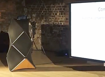

Så er BeoLab 90 på hjemmesiden - klik her!
M M
M M
Den er godt nok ikke særlig pæn, faktisk tudegrim. Hvis de skal kunne sælge bare nogle enkelte styk må de håbe på kunder med
synsproblemer.
Venlig hilsen
Hermann

Hermann. skrev:
millemis skrev:
Så er BeoLab 90 på hjemmesiden - klik 90">her!
M M
synsproblemer.
Eller høre problemer siden den skulle have 8200 watt pr kanal, perfekt til rock musikker
Hvad med rolling stones har de ikke også snart 90 års jubilæum?

Hej. Efter at have set Beolab 90 er jeg egentligt tilfreds med jeg ikke får råd til et sæt af Dem.

Hmm..
Når jeg ser billederne af disse BeoLab 90 - så får det mig til at savne B&OŽs gamle tidløse design. (De fleste af de produkter som Jacob Jensen har designet ).
Jeg vil gerne høre Beolab 90 , men hvis jeg kun ud fra udseendet - i den prisklasse, skulle vælge mellem Dynaudio Evidence Platinum og Beolab 90 , så vælger jeg absolut Dynaudio.
Jeg synes ikke Beolab 90s design er særlig heldigt/pænt. Set fra et andet synspunkt - så er Beolab 90 vel en form for skulptur, og designet vil (som med megen anden kunst) absolut tiltale nogen, hvor imod andre (som jeg) - synes det er grimt.
Jeg kender lyden fra Dynaudio Evidence Platinum og vil - som tidligere nævnt - gerne høre Beolab 90. Men selvom jeg havde pengene, ville jeg aldrig købe Beolab 90 pga. designet. Men jeg er heller ikke i kundesegmentet for Beolab 90.

Jan Bødskov skrev:
Nu er det jo ikke udseendet der tæller
I det her tilfælde er det faktisk teknikerne (eller rettere den teknologi, der bruges), der har skabt designet.
Designerne har blot stået for, at højtaleren skal virke lidt mere 'stue-venlig', end hvis det havde været den rå BL90.
Læs mere herom her
Dette var indtil nu ellers kun tilfældet med BL5 - alle andre højtalere har haft et langt mere 'design/designer-præget' udseende.
Det lader til at de fleste, der skriver her, fortrinsvis er interesseret i designet hhv om de kan lide det eller ej.

Talte lige med min pusher i dag ang. Beolab 90. Der er p.t 12 forhandlere i DK der har reserveret et set, så der skulle være mulighed for at høre dem live. Der har været langt større efterspørgsel på dem end de regnede med, så de arbejder på højtryk for at fabrikere dem. Design kan man aldrig blive enige om. Men kip med hatten for at de tør lavet andet end firkantede ting.
