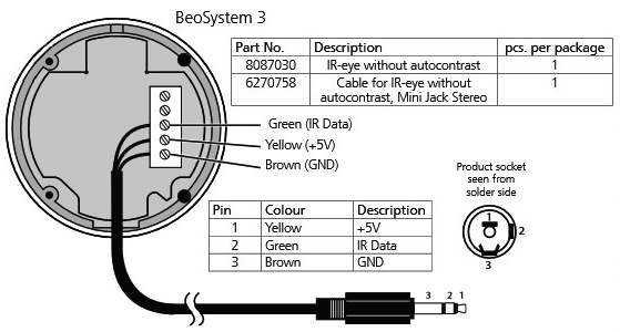

Hej kloge mennesker i dette forum
Jeg har investeret i en hjemmebiograf med lærred og projektor til mit BV7-40 MKIV. Lærredet dækker for IR-øjet på mit BV7, når det er i brug, så jeg har skaffet en brugt ir-sensor og et Jack-stik. Nu har jeg ledt efter et diagram med stikforbindelser men uden held. Det tætteste, jeg er kommer, er denne:
http://www.hifi4all.dk/forum/forum_posts.asp?TID=23818&KW=ir %2Dsensor&PN=0&TPN=7
Men min ir-sensor har en polrække med 5 forbindelser, som ikke er vist med et Jack-stik i den anden ende.
Kan nogen monstro hjælpe? Evt med et link til et diagram?
På forhånd stor tak.
Mvh Mads
Mvh Mads

Hej mch31dk
Vi behøver hjælp. Da jeg i sin tid lavede DIN tilslutnings tegningen var der en
der var behjælpelig med at skrive til mig hvad for pin nr. og farver der benyttes.
Dette er afprøvet og virker med denne 5 forbindelse IR-IN modtager.
Da jeg ikke har kunne finde ud af, hvad de 5 udgange står for, har jeg været inde
i BeoVision 7-40" Mk III Service pdf manual som jeg har, og fundet ud af IR-IN
connection for mini stereo stikket bag på BV 7. Dette er nu sat ind på tegningen.
Vi behøver altså hjælp for at få et sikkert tilslutnings resultat til Jack stikket.
Sendt: 18 Oktober 2015 kl. 13:57 | IP-adresse registreret
Hej mch31dk
Umiddelbart ser det ikke ud til nogen på hifi4all har et svar
på Jack stik tilslutningen. Jeg har nu stillet spørgsmålet her -
http://forum.beoworld.org/forums/t/17026.aspx
Så må vi se om en, i den store verden skulle komme et svar.

Sendt: 18 Oktober 2015 kl. 16:02 | IP-adresse registreret
Så Mads, så lykkedes det at få et svar.
mch31dk
Bruger siden: 29 April 2010
Indlæg: 13
Sendt: 18 Oktober 2015 kl. 16:56 | IP-adresse registreret
... og det virker!!
1.000 tak for hurtig og kompetent hjælp (igen!)
Mvh Mads
