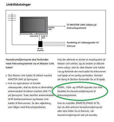

Jeg faldt lige over den her denne her information i samme manual...
Behøver jeg sige mere ?

Næ - for det er jo rigtigt!
Der står: '...til linkrumsystemet'.
Desuden er det RF-modulatorløsningen, der er beskrevet dér.
Hvis man vil fordele tilsluttede video-kilder, er der mulighed for det via den PUC-styrede HDMI-matrixløsning,
som B&O tilbyder i samarbejde med Atlona.
Din løsning er så simpel, at det tog mig lang tid at forstå, at du kunne være såååå begejstret:
Brug HDMI-udgangen på et BV7 til at tilslutte til en af HDMI-indgangene på et andet tv/BV.
Hvis der er nogle, der kan blive inspireret af det, så fint - det virker jo!
Men det har meget lidt med en B&O-linkløsning at gøre.
