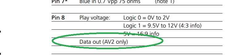

Det var ikke til 55ern!
Da dit svar var at koderne fandtes på dit V1, som jeg jo ikke har adgang til, måtte jeg jo ty til andre metoder...
SCART pin 8
Jeg behøvede ikke ringe til min "forhandler" og betale 1k5kr for en "update"

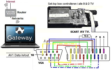

Sendt: 28 Januar 2016 kl. 14:58 | IP-adresse registreret
beovox141
Kom du bare tryllestøv på Scart pin 8 -- Eller ?
Switching spænding 12V til DVD Controller
Og så cyklede B&O's opdaterede PUC koderne ind af sig selv ?

@PP
Som den opmærksomme "lytter" erfarer
Findes der et spejl af IR kommandoerne på Scart stikket... PIn 8! (udokumenteret B&O naturligvis!)
..Hvordan tror i DVD ,HDR 1,2 virker ?
Som en symphoni af små bits der bare venter på at blive brugt tiil noget fornuftigt
Og man behøver bare en lille nuser HTPC til at være "PUC" controller

Hvorfor ikke lægge PUC koderne i dit TV, istedet
for at lade en HTPC være PUC controller. ?

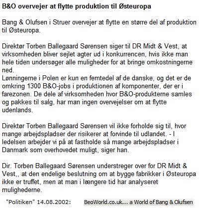

Lidt fra det gamle BeoWorld -
http://web.archive.org/web/20040415123052/http://beoworld.co .uk/

Smart og godt tænkt af Ballegaard dengang!

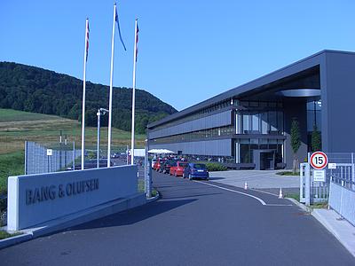

Havde de ikke allerede dengang taget skridtet til at lave deres egen fabrik i Tjekkiet/Europa, havde faren for
at de have været tvunget til at få produceret en (stor) del af AV-produkterne i Kina nu, være ret stor.
Så tak til den daværende bestyrelse/direktion for at de var fremsynede
