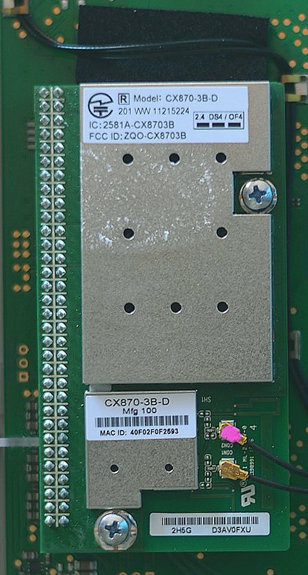

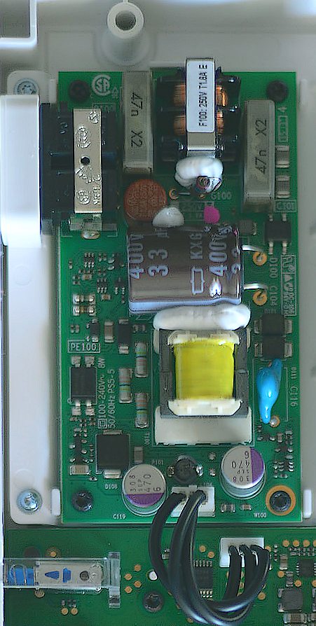

Er der nogen der har et billede af, hvad der er indeni?

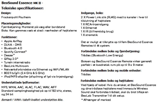

BeoSound Essence MKII, hvid (ekskl. remote) Type 2870.  Pris 4.995Kr.
Downlaod Manual - Tryk her.

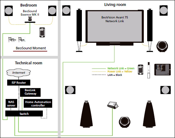

BeoLink Multiroom - Netværk Link produkter - komplet opsætning.
Opsætning med Network Link produkter, der omfatter TV med egen
højttaler setup og audio produkt med egen højttaler setup.

@PP
Jeg fatter ikke en meter, så jeg spørger lige Peter...
I det setup du viser ovenfor, er der der da mulighed for at sende lyden fra phone stikket på Momenten til Essencen eller omvendt?
Eller er setuppet i virkelighed 3 seperate netværksafspillere?
Der er jo ingen decentrale "kilder" idet setup, bortset fra TV lyden?
Sendt: 03 Februar 2016 kl. 14:00 | IP-adresse registreret
@ beovox141
BeoSound Moment / TV / Nas-server er kilder for BeoSound Essence Mk II i Bedroom
(derfor understreges BeoSound Moment). Network Link over grøn CAT 7 installationen
er B&O's måde at distribuere mellem deres produkter. Står du med BS Essence som stand
alone produkt, er der da andre muligheder end dem B&O viser. Den tror jeg Millemis med
glæde vil beskrive for dig.
Sendt: 03 Februar 2016 kl. 14:22 | IP-adresse registreret
I et NL-setup kan man i principet bruge de enkelte produkter på kryds og tværs af netværket.
Det er ikke en Master/Slave infrastruktur, som ML er det - produkterne er ligeværdige på netværket.
Der kan være undtagelser af diverse grunde - f.eks kan man ikke distribuere noget,
der afspilles via AirPlay og en afspilning via Spotify Connect kan kun distribueres til et andet NL-produkt,
hvis dette også understøtter Spotify Connect.
'mulighed for at sende lyden fra phone stikket på Momenten til Essencen eller omvendt?'
Jo da - alt, hvad du tilslutter til line-indgangene, kan du distribuere til de andre enheder.
Eksempelvis kan du - hvis du har 4 NL-produkter - distribuere fra nummer 1 til nummer 2 og fra 3 til 4 samtidigt.
I ovenstående eksempel kan en pc tilsluttet til Essencen i soveværelset aflyttes i stuen på Avant'en....
...eller en pladespiller tilsluttet til Moment'ens line-in kan aflyttes i soveværelset......

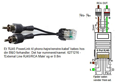

...og så forøvrigt. hvis man laver en RJ45/phono kan du jo så distriburere ALT
RJ 45 PL ind i phonostikket på en Essence, farvel begrænsning!

Her er forøvrigt Hjernen i boksen!
12,5$ i volume...
Jeg gætter på den samlede pris ligger på ca 400,-425dkr.
Så den boks må de da kunne tjene lidt på ?

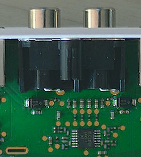

@PP
Hvis det er dig der har taget billederne af boksens "inside" kan du så snuppe et hvor man kan se hvad der står på chippen, lige under "phone"
stikkene ?

Lige nøjagtigt! Men jeg glemte jo,- det skal jo være et Y (split) RJ45 ellers kan man jo ikke høre noget i "link" rummet

Sendt: 03 Februar 2016 kl. 21:00 | IP-adresse registreret
Hej beovox141 - chippen, lige under "phone" stikkene ?
Kan ikke blive tydeligere.
