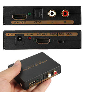

En løsning kan være en HDMI splitter = HDMI gennemgang og Phono OUT.
du finder  billeder på nettet.

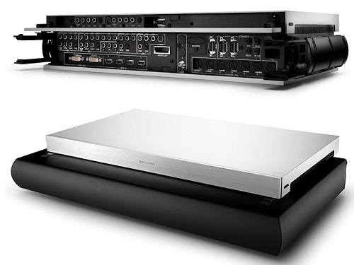

Hvad er typenumret på dit BS 3?
HVis du ikke kan finde det, så bare fortæl mig om du har DVI/DVI DVI/HDMI HDMI/HDMI output til din skærm?

Sendt: 04 Februar 2016 kl. 00:06 | IP-adresse registreret
beovox141
Nyeste og sidste version er BeoSystem 3. 3D - har istedt for 2 x DVI har 2 x HDMI OUT.
Billede og link til Insomni.
http://www.ebay.com/bhp/hdmi-audio-splitter

Sendt: 04 Februar 2016 kl. 00:51 | IP-adresse registreret
Vedrørende ATV3 boksen, ville jeg benytte Optisk OUT og en lille D/A konverter da de er billigere.
Men HDMI splitter med optisk OUT, kan benyttes med den nye ATV4, som ikke mere har Optisk
OUT. Så optages kun et HDNI stik på TV'et. Fra ATV4 videre føres signalerne til tv i HDMI kablet,
og et optisk digital audio signal kan tages ud, hvis nogen har brug for det. Det får jeg den dag jeg
køber en ATV4 for at kunne få det optiske audio out til min HUB.
