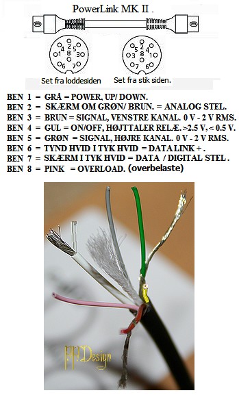

beovox141- PL kabel ind i aux på 3200ern
Den DIN bøsning der ses på BeoLab 3500 er til BeoLink Wireless.
Så beovox141- Dagens opgave for dig bliver så at knække koden
på MasterLink systemet, på en måde så PowerLink MK II kan loddes
på ML kabel. Mange har prøvet, men ingen har lykkedes med det.
beovox141 vi skrives ved om et par timer når du har løst opgaven.
Et Marster Link kabel fra B&O er et Balanceret liniesignal
og datalink kabel med en datahastighed på 19.200 Bit / Sek.

Der er masser af analoge lydudgange på et BS 3 de hedder bare Powerlink...! Et Pre-out linesignal!
Det er jo netop der systemet sender lyden hen,
især når det er den gode gamle UDEN HDMI out!
Så man forbinder en powerlink udgang til AUX indgangen på Beosound 3200! Det øjeblik AUX vælges som input kan de analoge signal nu linkes
videre Fra BS3200
Hvor svært er det lige at begribe, (for a blive i Millemis termer ) - ET powerlink kabel! ET!
