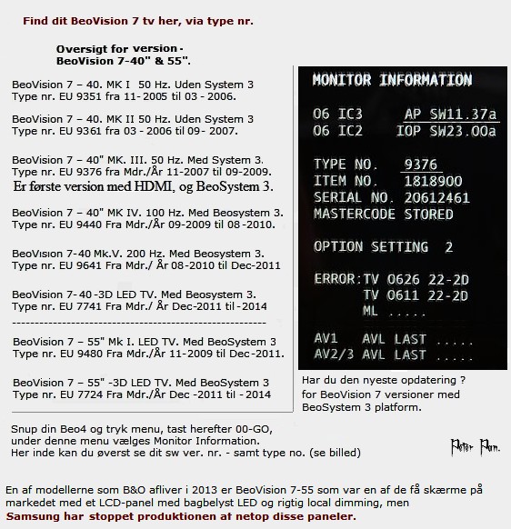

MickSv
Jeg købte nyt BeoVision 7 med 18 mdr. mellemrum fordi jeg tænkte fremtiden
ville blive HDMI. Mit første var BV Mk II og det næste BV Mk III også 40".
Det var en dyr fornøjelse, men siden har jeg været glad for jeg gjore det.
Mit BV Mk III købt 27.2.07 køre stadig fint, med sidste opdatering til  for BV7
med BeoSystem3 platform. -  SW 11.37a.

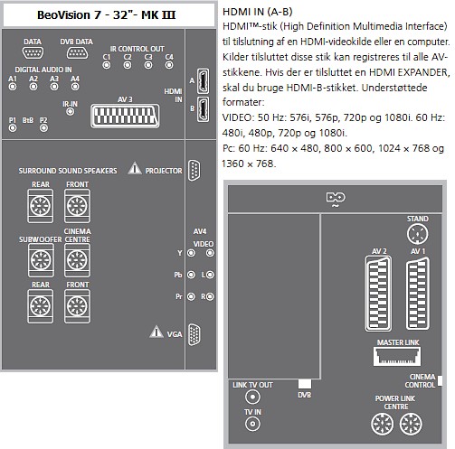

Sendt: 07 Februar 2016 kl. 08:52 | IP-adresse registreret
MickSv
Jeg har søgt værksteds håndbog for BV7-32 mkIII. I et forsøg på at finde
den forskel der kunne være på BV 7 Mk I & II og så BV 7 32" Mk III. med
HDMI indgange. Men det lykkedes mig ikke.
Men jeg fandt dette, men stadig ikke det rigtige svar. Heller ikke på hvorfor
BeoVision 7 Mk. I eller Mk. II tv ikke understøtter PCM-format.
Dovnload Technical specifications of BeoVision 7-402 MK 3.
Her står -STEREO SYSTEM: BTSC Stereo, SAP. ? - Tryk her.
Download BeoVision 7 – 40 MK II Type 936x Service Manual Danish - Tryk her.

Sendt: 07 Februar 2016 kl. 12:20 | IP-adresse registreret
Den version viste jeg ikke eksisterede, derfor heller ikke med på den tidligere indlagte BV7 liste.
Dem er der heller ikke ret mange af!
Det er en bastard, der stadig er baseret på den gamle pre BS3 platform, læg mærke til den stadigvæk har de to ekstra powerlink stik!
Og den gamle platform var bygget til at acceptere 60hz/PC input på DVI, intet andet!
