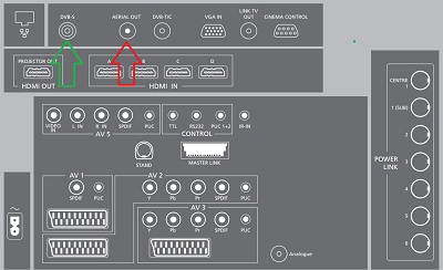

Sendt: 12 Februar 2016 kl. 23:51 | IP-adresse registreret
RF linken (Analog/mono) Grøn
DVB/s Rød
Jeg skal være ærlig og sige at jeg ikke aner om du kan få HDMI indgangene ud på den analoge link, jeg tror det ikke?
