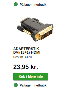

Men ellers.. Prøv! et HDMI - DVI kan du hente hos Harald Nyborg for en 20er.... Deter til at overskue!

beovox141 - Men ellers.. Prøv! et HDMI - DVI kan du hente hos Harald Nyborg for en 20er
Fint svar men ...   HDMI - DVI adapter til 20 Kr. Det link vil jeg meget gerne se.

Stikket er her, hvis du vil prøve om HDMI virker...
Hvis du mod forventning får billedet til at virke, har du brug for en løsning til lyden (DVI har ingen audio), men det kan vi tage derfra.

Tak beovox141, jeg kunne heller ikke finde et link, der hvor du beskreb det skulle findes.

Jeg havde nok bare købt
7&keywords=Hdmi+to+dvi+adapter">denne....
....eller have taget en af dem, jeg har liggende i skuffen.
