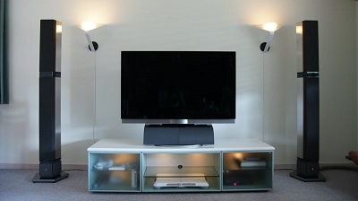

@Motini
Jeg klikkede lige dit link, Very nice
Beovision 7 meets Beovision 3
