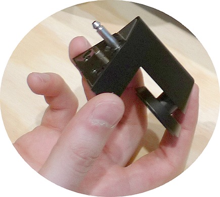

Hej JacobRH86, og velkommen.
Billedet viser støvdæksel til BeoPlay A8.
Prøv at ringe på Tlf. nr. 7442 1078, og hør om de kan skaffe et sort støvdæksel BeoPlay A8.
