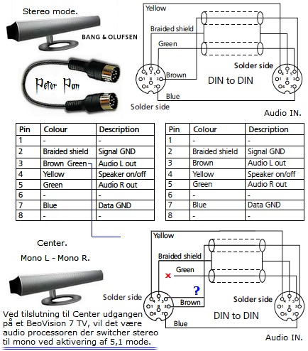

beovox141 skrev:
Det minder mig om, du mangler en "mono" PL adaptor til BL7-2 i din samling af kabelkonfigurationer.
beovox141

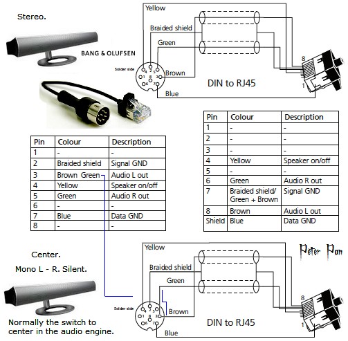

Havde du valgt BL 10 / BL 7-4 som er rene mono center højttaler, er mono diagrammet ok,
Og de adapter der sælges fra det firma der har specialiseret sig i at lave adapter kabler fra non
b&o receiver, til aktive BL 10 / BL 7-4, har connected deres adapter til center og subwoofer
på den måde. Det har jeg målt.
Men når du skriver BeoLab 7- 1/2/6, virker det ikke som det skal. Fordi kun venstre side vil
spille mono signalet. Se og læs på diagrammet.
Kom endeligt med en løsning, hvis du har en.
Sendt: 05 Marts 2016 kl. 00:31 | IP-adresse registreret
Selvfølgelig kan pin 5 loddes til pin 3 og så vil R også spille L signalet.
Men om man kan det uden der sker noget, ved jag ikke.

@PP
Som du ved har jeg 7-4 som center mens resten lige nu er BL7-1. Og der behøver man jo et kabel der konverterer til BL7-1 til en mono højttaler.
Rent faktisk 2 forskellige et til højre og et til venste.
Jeg poster et billede imorgen.
Sjov du viste en RJ45 løsning, i min verden er det kun DIN connectorene jeg tænker på som "rigtige" PL kabler.
Nu ejer jeg ikke et eneste af de hybrid kabler, men hvis jeg kigger på dine tegninger, ser det uværligt ud som om de skifter topologi i RJ45
stikket, altså først analog/skærmet og så ind i netværk parsnoet, hvor så pin 5 bare hænger og blafrer, er det virkeligt rigtigt?
Det betyder jo at de højre og venstre slet ikke ser den samme signalvej (stakkels højre....)
Sendt: 05 Marts 2016 kl. 10:03 | IP-adresse registreret

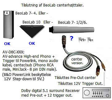

God morgen beovox141 - Sjov du viste en RJ45 løsning, i min verden er det kun DIN.
Ja men så får du et 8 pin DIN TO 8 pin DIN diagram. Her har jeg forsøgt at tydeligt gøre spørgsmålet
til en måde at få mono signal både i højre og venstre side af BeoLab 7 - 1/2/6 højttaleren, for brug til
center mono højttaler. Audio signaler vil som udgangspunkt allene få monosignalet fra venstre kanal.
Men som beskrevet er det sådan andre connecter deres adapter. Min usikkerhed i at gøre det på denne
måde til BL 7, er fordi det er en stereo højttaler, hvor der almindelig vis kun benyttes en mono højttaler til
denne viste connection.
Er her en på tråden der kan svare på, om dette er teknisk muligt uden at ødelægge stereo højttaleren. ??
Ved tilslutning til Center udgangen på et BeoVision 7 TV, vil det være audio processoren der switcher
stereo til mono, ved aktivering af 5,1 mode. Hvordan B&O gør dette, har jeg ikke kunne finde noget om.

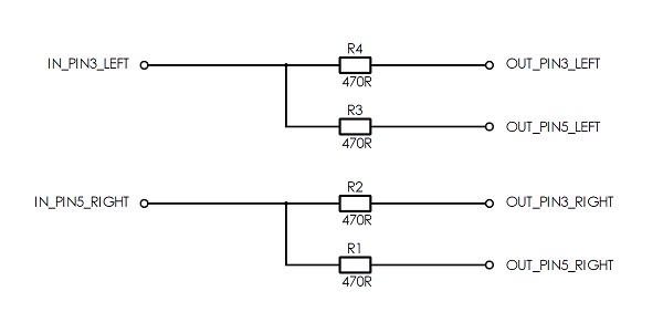

Der sker intet ved at køre dem som mono, men der er en god ide at sætten en lille modstand i serie med både højre og venstre signal.

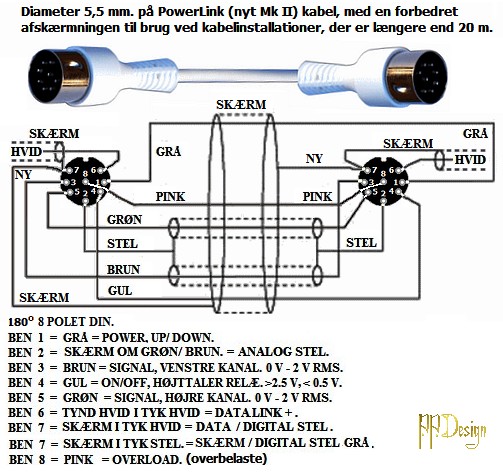

PS Hvis det var mig der lavede de der hybrid kabler ville jeg bruge UTP kabel HELE vejen til DIN stikket!
Den måde det er lavet på nu er noget PLONK!
Sendt: 05 Marts 2016 kl. 10:23 | IP-adresse registreret
Sendt: 05 Marts 2016 kl. 10:41 | IP-adresse registreret
beovox141
Hvis der er nogen der har arbejdet for at sikker Powerlink mod elektrisk støj, er det B&O.
Løsningen er den stelstrømpe om de to ledere. Men også at trigger strøm + ledningen ligget
bag en kabel isolering af god kvalitet.

beovox141 skrev:
@PP
@ beovox141
Det er da meget godt, men er det et svar vi kan bruge, når du ikke
kan beskrive størelse på de modstand, og hvor de sættes ind. ??
Jeg vil nu vente på dit diagram, hvor dette er på plads.

@PP
Princippet er her for de to kabler:
Sendt: 06 Marts 2016 kl. 07:43 | IP-adresse registreret
Hej beovox141
Tak for din tegning. Er det princip eller de rigtige værdier som jeg kan benytte op en mine tegning. ?
Da her er mange der læser, og også nogle der følger vores råd, vil jeg være sikker på det er rigtigt.

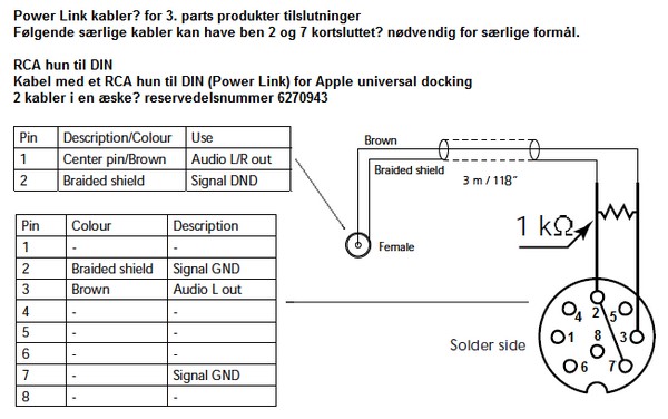

Sendt: 06 Marts 2016 kl. 08:09 | IP-adresse registreret
Her et eksempel som du nok ikke for brug for, med dit forhold til Apple.
Men måske andre vil gøre bruge den.
