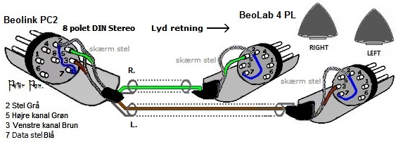

hvis jeg kigger på dine tegninger, ser det uværligt ud som om de skifter topologi
i RJ45 stikket, altså først analog/skærmet og så ind i netværk parsnoet, hvor så
pin 5 bare hænger og blafrer, er det virkeligt rigtigt?
PS Hvis det var mig der lavede de der hybrid kabler ville jeg bruge UTP kabel
HELE vejen til DIN stikket! Den måde det er lavet på nu er noget PLONK!
beovox141
Det kan du naturligvis gøre som du vil.
RJ45 stikker indførte Bang & Olufsen fra 2012. Men det er ikke Ethernet -
Powerlink kabler formidler stadig et 2-kanals analog lyd signal, til aktive
analog BeoLab højttalere. Når så B&O's PowerLink kabler Mk II & Mk III
har bestået sin prøve i mange år, med hensyn til støj, vil jeg altid benytte et af
de to kabler, også hvis der i den ene ende skal være et RJ45 stik.
På denne tråd "B&O DIN/RJ45 Adapter" har jeg siden 2005 samlet
oplysninger og tegninger om emnet.
http://www.hifi4all.dk/forum/forum_posts.asp?TID=32157&P %20N=1
Sendt: 06 Marts 2016 kl. 10:03 | IP-adresse registreret
Hvorfor den blå lus mellem pin 2 og pin 7. Fordi B&O efter pin 7 ikke mere i Mk III kablet
benyttes til datastel, vil man sikre sig en bedre stelforbindelse. Noget der blev aktuelt med
BeoLab 1, som var den første aktive BeoLab højttaler med ICEpower modul. Så kan vi jo
når vi gør-det-selv, bestemme om vi vil tilslutte den blå lus. I eks. BeoLab 4 PL er det nok
ikke nødvendigt.

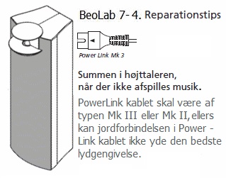

Sendt: 06 Marts 2016 kl. 10:11 | IP-adresse registreret
Denne tekst er fra BeoLab 7-4 manualen.

@PP
"Tak for din tegning. Er det princip eller de rigtige værdier som jeg kan benytte op en mine tegning. ?"
Værdien er ikke kritisk, modstanden er der kun for at hjælpe lidt på eventuelle tolerancer i de to input. Man kan godt nørde med værdien
men det kræver at man gider at opmåle indgangsimpedansen.
En lille SFR 16 modstand smutter som regel ind i hullet i pinden på DIN stikket
