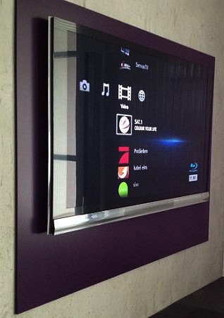

Ahh Peter! Du kan vel se det IKKE er et BV7
Aluprofilen...
Den gode nyhed er er der er MASSER af Panasonic paneler derude, der har plasma drengene en fordel!

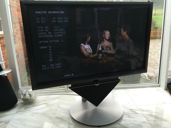

Ser det bekendt ud :
...men nu var det vist et BV4-64 vi skulle hjælpe med

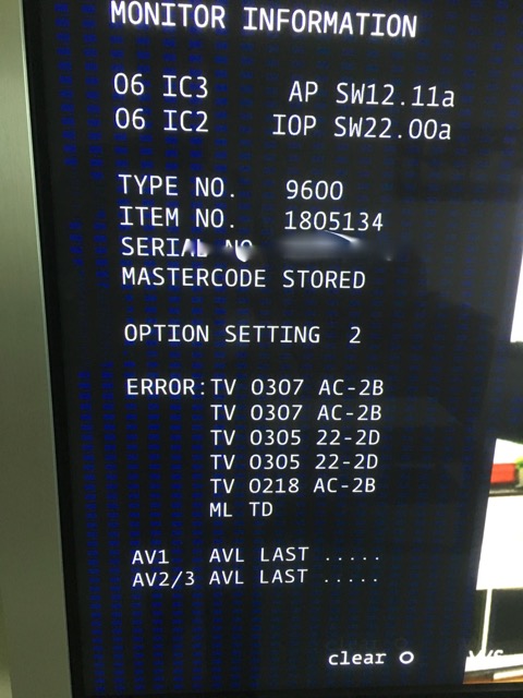

Ja -
insomni skrev:
Min Beovision 7-65 er begyndt at lave ballade med fejl i billedet - nogen træls blå firkanter i det der skulle være sort, men nærmest så det følger en
skygge af det der skulle være farver på ved siden af.
Er der nogen der kan se noget ud af de fejlkoder fra service menuen her?

Sendt: 07 Marts 2016 kl. 19:18 | IP-adresse registreret
Jeg ser ikke pixelfejl osv. - fejlen minder mere om en kombination af gammeldags skygger som man så dem på analog antenne når en skorsten stod i
vejen for Videbæk senderen og så de har blå firkanter, men kun i de sorte områder. Jeg fandt en workshop/service manual online hvor der stod der var
flere signalbehandlings moduler og sådan noget - men ikke noget man kunne diagnosticere uden en speciel B&O dims - som min forhandler ikke har
Derfor jeg håbede at fejlkoderne faktisk ku gi noget..?
Og som sagt, ja det var en tastefejl - BV 4-65

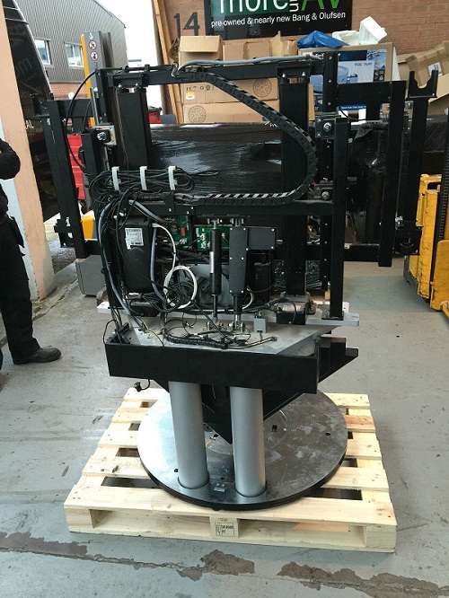

WTF? At tænke sig, jeg overvejede at købe det TV

@beovox141 ang. helt sort skærm: Nej, så er der ikke blå pletter - det afhænger af hvad der ellers er på skærmen,
      hvad farve det har osv. de flytter sig

@insomni
" Nej, så er der ikke blå pletter - det afhænger af hvad der ellers er på skærmen, hvad farve det har osv. de flytter sig "
Så er det sikkert ikke line/column driverne der er i stykker! Hvilket så igen betyder at dem MÅSKE kan fikses!
