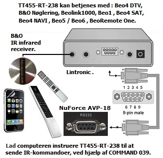

beovox141 - Læg nu mærke til det stik panel på AVP18!
Boks kan styrers DIREKTE fra enhver B&O fjernbetjening.
beovox141
Så har jeg set på det, og fundet noget der kunne se ud som en løsning. ?

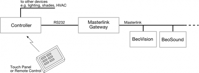

@PP
Det ville være at snyde
MLGW... Master Link Gateway- et fortræffeligt B&O produkt!
Der er en god del instruktions videoer på Google
Sendt: 09 Marts 2016 kl. 10:38 | IP-adresse registreret
@ beovox141
Hvorfor blande Master Link Gateway ind i dette, (og hvordan) ?.
Evt. link til en YouTube video der skære det ud i pap. TAK
beovox141
Indlæg: 2181
Sendt: 09 Marts 2016 kl. 10:44 | IP-adresse registreret
@PP
Fordi MLGW som navnet antyder skaber en forbindelse mellem ML og alt muligt andet ved hjælp af RS232!
LINK : https://vimeo.com/7932602
Sendt: 09 Marts 2016 kl. 10:51 | IP-adresse registreret

Bang & Olufsen Master Link Gateway full integration solution from Ikatu6
beovox141, det var lige hvad jeg frygtede. Ingen gammel model af Gateway i mit setup.
Her syntes jeg den løsning (tegning) er bedre. Men tak for din tegning.

Et RS232 interface er noget af det mest simple der findes, og jeg vil hævde at alle med den mindste interesse vil være istand til at sætte sig ind i det!
Hvis ikke,- vil det være fuldstændigt spild af tid for mig at forklare det!
I tilfældet me AVP18ern er ALLE kommandoerne klar til blot at paste ind....
Det kan godt være at forventningen er, at alt skal køre via en app fra en store, men så er der bare ingen der kommer videre!
MLGW er nok det mest anvendelige link B&O produkt der nogensinde er lavet, så lad være med at ignorere det, blot fordi det kræver lidt indsats!
